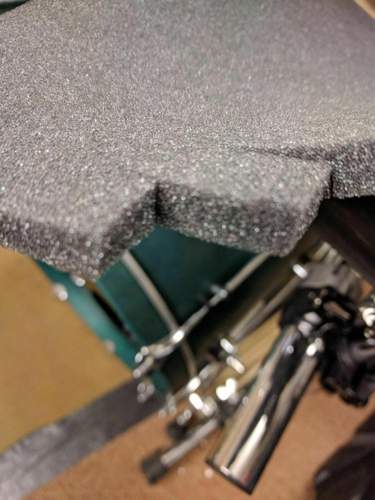

hat zufällig noch jemand ein knarzendes und knisterndes HeadUp-Display während der Fahrt?
Und gibt es dafür eine Lösung oder Feldabhilfe?
Tritt verstärkt bei niedrigeren Temperaturen auf!
Vielen Dank im Voraus.
LG Maddin
so nach zwei Fahrten kann ich nun feststellen, dass das knistern nun weg ist und hoffe, dass es auch so bleibt!
Habe zwei klein zugeschnittenen Schaumstoffe zwischen Plastikscheibe und Rahmen angebracht.
Die man auch nicht sieht und erkennt.
Hierbei muss man allerdings sehr vorsichtig sein, am besten mit den Fingernägeln rein drücken.
LG

Also, das ganze ist garnet mal so einfach zu fotografieren, da sich alles spiegelt 🙄😁
Hab es versucht, bestmöglichst drauf zu bekommen.

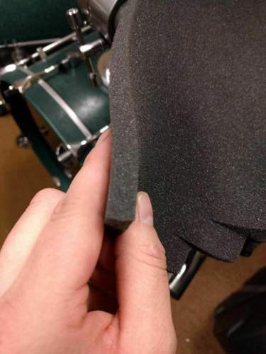

Den Schaumstoff (weicher), den ich verwendet habe, ist ca. 5 bis 7 mm dick (Höhe der Schaumstoffmatte).
Diesen habe ich dann mit einer Schere auf die Länge des Rahmes zugeschnitten und dann einen Streifen von ca. 5 mm abgeschnitten.
Habe diesen Abschnitt dann zwischen der Kunstoffscheibe und dem Rahmen hineingedrückt.
Hinten Richtung Fahrer.
Ganz einfach mit den Fingern ohne viel Gewalt und Aufwand.
Damit sich beide nicht mehr bewegen können, fixiert sind, kein Spiel mehr haben, und nicht mehr aufeinander reiben können.
Seit dem ich das selber so gemacht habe, ist Ruhe.
Auf den Fotos kommt das immer so sichtbar herüber.
Das fällt so aber keinem auf, vor allem nicht jemanden, der das nicht weiß.
Darauf angesprochen hat mich auch noch keiner.
Ich bin eher froh, dass die Geräusche weg sind, und dass es für mich kein Geld gekostet hat.
Und das Armaturenbrett wollte ich auch nicht in Einzelteile zerlegt haben, da es dann sein könnte, dass es an anderen Stellen dann anfängt zu knistern und knarzen. Da müsste nämlich das Lenkrad, Digitaler Tacho usw. raus....
