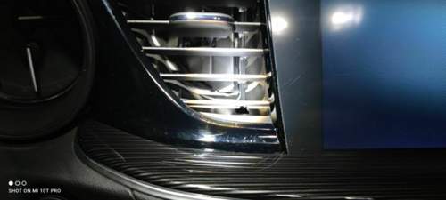

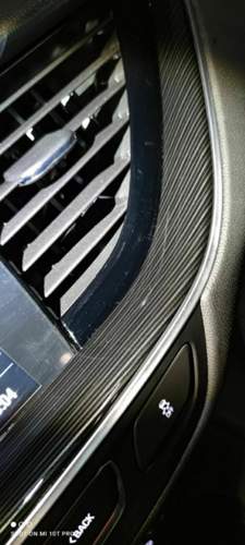

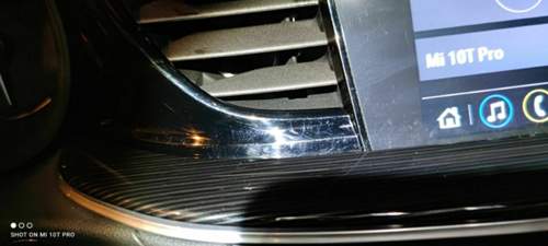

Hallo allerseits, ich werde sofort sagen, entschuldige die Fehler, ich schreibe mit Hilfe eines Google Übersetzers. Ich möchte meine Geschichte darüber erzählen, wie ich mit Display-Rauschen zu kämpfen hatte. Ich bemerkte das Geräusch, als ich vor einem Jahr mein neues Auto bekam, aber das Geräusch trat beim plötzlichen Beschleunigen oder Bremsen auf. In diesem Winter, bei frostigem Wetter, trat das Geräusch häufiger auf und ich kontaktierte den Händler, bei dem ich das Auto gekauft hatte. Mir wurde angeboten zu überprüfen, ob ich während des Geräusches meinen Finger oben halte, dann macht es Geräusche von den Instrumenten hinter dem Lenkrad, ich überprüfte, das Geräusch verschwand. Ich sagte dem Händler, schrieb die Zeit auf und sagte, sie würden es reparieren. Ich kam zur verabredeten Zeit an, gab das Auto, in einer Stunde war alles fertig. Ich fing an, es aufzuheben, ich schaute, sie legten ein weiches Klebeband zwischen die Geräte und das Visier, und die Geräte sind schief. Diese Option passte nicht zu mir, ich ging zurück, um zu schwören. Das Auto kostet 40 Tausend, sie bauen es so wieder ein. Sie sagten, sie würden versuchen, etwas zu tun. Ein wenig mehr oder weniger angepasst. Es hat mir nicht gefallen, aber es gab keine Wahl. Ich fuhr nach Hause und der Lärm wurde konstant. Ich kam nach Hause und schrieb einen wütenden Brief. Am Morgen, als ich zur Arbeit fuhr, war der Lärm konstant und ich bemerkte, dass er vom HUD kam. Ich schrieb an den Händler, er antwortete in 2 Tagen, dass sie einen neuen Zeitpunkt vereinbaren würden. Ich kam zur verabredeten Zeit an und bat den Techniker, mit mir zu fahren, damit er selbst sehen konnte, woher der Lärm kam. Er sakzal ja es ist HUD, es ist notwendig, den Autohohlraum zu zerlegen Ernennung einer neuen Zeit, brachte das Auto am Abend, so dass es am Morgen warm war, um die Kabine zu zerlegen. Das Auto stand den ganzen Tag bei ihnen, ungefähr 4 Stunden riefen sie mich an, um abzuholen, alles ist fertig. Prishol nahm das Auto, es war dunkel und es war notwendig, wieder an die Arbeit zu gehen. Nach der Arbeit begann ich zu schauen und zu sehen, wie der Innenraum zerlegt wurde, die glänzenden Teile waren alle zerkratzt, ich werde ein Foto anhängen. So fühlen sich die Menschen bei ihrer Arbeit. Ich habe ein Foto gemacht, es dem Händler gedämpft, ich warte auf eine Antwort. Wer Salon wurde auch zerlegt, ist alles auch zerkratzt oder nicht? So arbeitet ein Händler in Estland. Wie schirmt man es normalerweise ab? Oder nehme ich seine Arbeit auf?

Also für Schäden haftet derjenige der die Arbeit ausführt, also die Werkstatt. Zumal auch die Spaltmaße teilweise unterirdisch sind. So gibt man kein Auto an den Kunden zurück.
Ich habe mir seit dem Insignia angewöhnt vor Abgabe Fotos vom Innenraum etc. zu machen, da auch meiner Kratzer auf dem Klavierlack abbekommen hat, ich es aber nicht beweisen kann.
