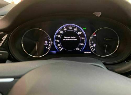

Zwecks Knarren hier mal was witziges was ich während meiner Fahrzeugsuche auf einem Bild gesehen habe. ;-)
Da scheint oben rechts am Tacho auch was zu scheuern.
Als Verkäufer hätte ich das Bild nicht verwendet wo Papier zwischen dem Tacho gestopft wurde.
VG Jan
Ist ja lustig. Dabei sollte es echt kein Hexenwerk sein, den Tacho auszubauen. Mein Händler hatte jedenfalls keine großen Problem damit.
