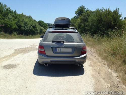

hi zusammen,
bin inzwischen zurück aus dem Urlaub und es war ein bischen ernüchternd 😉.
Einen Tag vorm Urlaub habe ich meinen Wagen abgeholt. Es wurde wohl über all Filz unterlegt und beruhigt. Aussage des Meister. Mehr geht nicht mehr. Was genau gemacht worden ist konnte ich nicht ohne weiteres in Erfahrung bringen, da ich es eilig hatte den Wagen zu packen 😉..
Die ersten Kilometer waren sehr ruhig und ich war positiv überrascht. Ich konnte nur ein leichtes "klappern" hinterm dem Kombiinstrument ausmachen. Das Knarzen das ich ja bereits ausfindig machen konnte war weg. Bis nach Italien und den Mautfreien Autobahnen. Da ging es dann los. Aus allen Ecken hats geknarrt und geklappert. Alle Klassiker. Gurtrolle, Kombinstrument und auch das Knistern war teilweise wieder da. Es waren ordentliche 38 Grad und der Wagen war bis oben hin befüllt. Der musste wirklich durch einen Härtetest, da täglich 10km über Stock und Stein (Schlaglöcher, 4 verschieden Strassenbeläge im sehr schlechten Zustand, Dirtroads) zur Unterkunft gefahren werden musste.
Im Urlaub habe ich mich damit abgefunden, da sowieso überall was rumlag und Geräusche gemacht hat.
Zurück dann auf dem Weg nach Deutschland wurde es wieder besser. Die Temperaturen waren ja auch hier noch bei 36 Grad aber der Wagen war trotzdem ruhiger geworden. Die deutschen Autobahnen sind gar nicht so schlecht wie ich immer angenommen habe. 😉 Nachdem ich den Wagen komplett geleert und gereinigt habe ist es geräuschetechnisch ok.
Ich werde es jetzt einfach so belassen. Falls das Knarzen nochmals anfängt, dann werde ich die Zahnseide oder Papiertechnik anwenden. Ggf. mach ich mich mal selber ran und schau mir das Kombiinstrument an.
Ansonsten bin ich zufrieden. Die 3000km haben in dem Wagen echt Spass gemacht.
