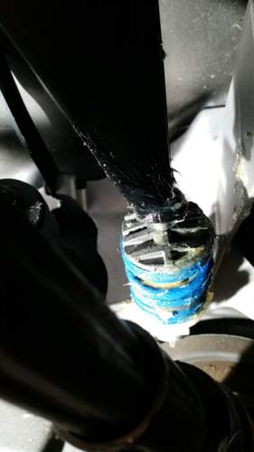

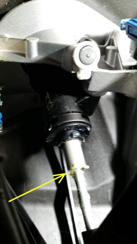

Hole mal hoch, weil in meinem Dicken - einem 2,7 TDI von 2006 - schon seit Längerem das Kupplungspedal beim Treten ein nervtötendes Geräusch von sich gibt. Bislang ertragen, aber jetzt bin ich übergriffig geworden, habe die Verkleidung abmontiert und alles, was ich mit der Bewegung des Pedals in Sicht bekommen konnte, großzügig eingefettet. Allerdings - wie es scheint - komplett ohne Wirkung.
Mit den ganzen Begriffen kann ich nichts anfangen. Habe ein paar Bilder angefertigt und hoffe, dass jemand beschreiben kann, wo denn nun was - Fett oder Silikonöl - hin muss.

Irgendwas ist mit der Bildeinstellung nicht in Ordnung. Habe versucht, 4 Bilder einzustellen und das so wie immer gemacht, aber anstelle der Bilder-Vergrößerung erscheint eine Fehlermeldung. hm...
