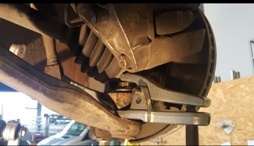

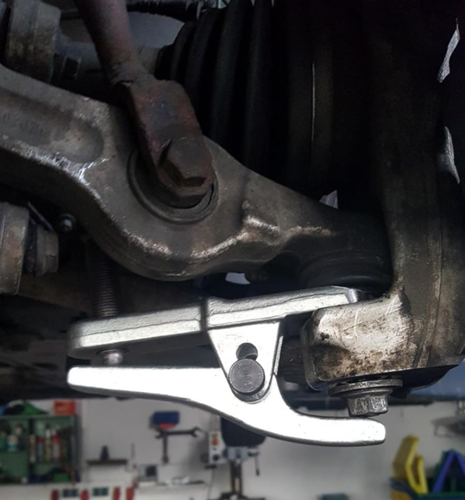

Hall,
weiss jemand wie groß der Mauldurchmesser des Kugelgelenkabziehers sein muss? 32mm?
Danke
22mm reicht.
Kugelgelenk Ausdrücker Werkzeug I 2-Fach Verstellbar bis 55mm I Maulöffnung: 20-22mm I Kugelenk-Abzieher https://amzn.eu/d/avkj0np
Bild #211564635
Bild #211564638
@A4TDI-Fahrer schrieb am 16. Juni 2025 um 20:45:16 Uhr:
22mm reicht.
Ich habe einen von Cliff den ich vorne aufflexen musste. Querlenker sind raus. Neue bestellt. Ich habe an den Lenkern nichts feststellen können. Da ist Fett in den Kugelköpfen und lassen sich gut bewegen. Gummis leicht eingerissen ab nicht dramatisch...hoffentlich ist das Knarren weg.
Lenker getauscht, Geräusche weg und allgemein fährt er sich neuer..super vielen dank.
Topp!
