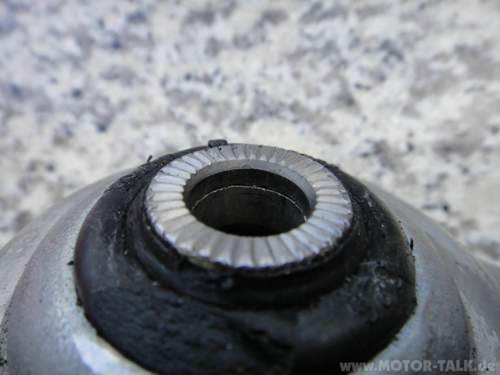

ich habe heute die neuen Querlenker von TRW bekommen.
Allerdings habe ich gesehen, dass die Hülse an beiden Querlenkern "gebrochen" scheint.
Soll das so sein? Es ist an beiden Querlenkern, jedoch in Einbaurichtung nur an der Seite nach vorne.
Vielen Dank!
Dsc00006
ok ... ganz ehrlich 😕
ich kann dir auch nicht sagen ob das so gehört .... sieht zumindest komisch aus ...

na da braucht man aber augen wie n adler für ne eindeutige feststellung
Okay, du hast recht 😁 Ich kann mich nicht mehr erinnern, wie sie bei mir ausgesehen haben 🙁 Zugstreben schauten nicht so aus, das weiß ich noch. MUC, du kannst mal versuchen, bei google.de "Querlenkerlager" oder "Querlenkerbuchsen" einzugeben, dort habe ich ein paar Bilder gesehen - evtl. hilfts.
Sonst denke ich nicht, wenn es beide haben, dass dies ein Defekt ist!
Grüße,
BMW_Verrückter
So, ich habe ein wenig telefoniert. Bei Lemförder (dem Zulieferer für die Buchse) bin ich dann weitergekommen. Der Riss ist normal. Der gehört dahin, auf der anderen Seite wurde nur drübervulkanisiert. Die abgeschliffene Stelle des Gummis (unten) im Bild ist auch okay, da war vorher das BMW Logo drauf, das bleibt nur dort, wenn der Lenker zu BMW / in die Serie geht. 😁
Der Preis für das gleiche Teil (pro Stück, zwei braucht man):
BMW 200 Euro
TRW 88 Euro
Macht eine Ersparnis von 224 Euro 🙂
Was lernt man draus: Im Querlenker vom 6er und 7er BMW steckt TRW und Lemförder.
