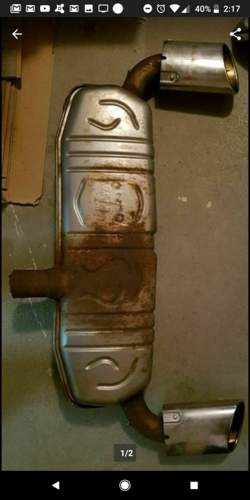

Ich Frage mich ob dieses Teil (Bild) auf meine A180 und ob es überhaupt einen Unterschied im Sound machen würde.. war im A250 Sport
Könnt ihr mir weiterhelfen?
Ich würde eher den mittelschalldämpfer durch ein Rohr ersetzten das wird deutlich mehr bringen .
Wenn du das hast kannst den vom 250 leer machen dann wirst schon viel hören aber als ersten Schritt würde ich den msd austauschen @MAC_DJD

Kurzer Zwischenschrei... Mein A250 Sport Automatik (VorMopf) wurde mit einem neuen ESD bestückt!
Der Sound ist jetzt viel leiser als beim alten verbauten ESD-Topf. 😕
@W176er Sound kommt normalerweise erst nach ein paar tausend Kilometern durch Freibrennen des Dämmmaterials wieder.
@Yasid schrieb am 3. Februar 2019 um 18:37:10 Uhr:
Der ESD vom A250 Sport hat keinerlei Dämm-Material im ESD, es ist ein reiner Resonanzschalldäpfer!!!
Nur mal so zur Info...
