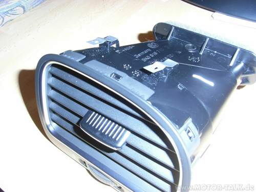

Jungs+Mädels, ich habe nun die ultimative Lösung für das Knacken der A-Säule Beifahrerseite. Heute über 50 km getestet bei niedrigen Temperaturen😁
Ergebnis, Knacken ist weg!

@Enano: Zuerst die rechte Verkleidung ("Halbmond-förmig"😉 des Armaturenbretts ausklipsen (mit Fingernagel rein, oder alte EC-Karte, es gibt eine kleine Vertiefung; zuerst auf der runden Seite vom Fahrzeug weg ausklipsen, dann kannst Du sie herausnehmen).
Dann durch die Öffnung den Ausströmer ausklipsen. Auf der Unterseite befinden sich zwei Metallklammern, diese gegen den Ausströmer drücken. Oben befinden sich ebenso zwei solche Klammern. Ich kann heute Abend mal ein Foto vom Ausströmer machen.
Allerdings,... ich habe den Ausströmer bisher an der Unterseite nicht wieder bündig eindrücken können (evtl. wegen der Kälte?)🙄. Vielleicht geht es unter Zuhilfenahme der Demontage des Blend-Rahmens. Melde mich, wenn´s wieder passt😁

Wie versprochen, die Bilder vom Ausströmer Beifahrerseite vorn.
Der Wiedereinbau war nun doch easy. Habe die Unterseite des Ausströmers hinten etwas nach oben gedrückt und danach haben die Klammern wieder wie bei Auslieferung gegriffen.🙂
Ausstroemer-von-unten
Ausstroemer-von-oben
Ausstroemer-von-oben-seitwaertsrimg0396
Okay, jetzt weis man wie man den Ausströmer aus und wieder einbaut.
Weist Du mitlerweile auch warum dieser vibriert? Oder was hast Du dagen unternommen.
Gruß XX-Racer

Ich bin mir nicht ganz sicher, ob es tatsächlich der Ausströmer ist😕 Um das herauszufinden, muss ich mal als Beifahrer mitfahren. Das wird frühestens am WE sein.
Da es bei mir hilft, wenn ich z.B. einen Schal zwischen Türe und Cockpit klemme, würde ich ja tippen, dass es nicht der Ausströmer ist. Hab schon mit Filz die Auflagepunkte der Abdeckung beklebt, aber hat nur kurz geholfen. So wirklich schlimm ist es immer, wenn es richtig kalt ist. Sobald der Innenraum wärmer wird, ist es gänzlich verschwunden.
das ist nicht der Ausströmer, auch nicht die Zierleistet und die seitliche Abdeckung war es auch nicht, bei mir war es das Amaturenbrett, es hat sich etwas gesetzt und dadurch scheuerte es unten am Amaturenbrett.
Mein 😁 hat es gerichtet und jetzt ist alles ok.
