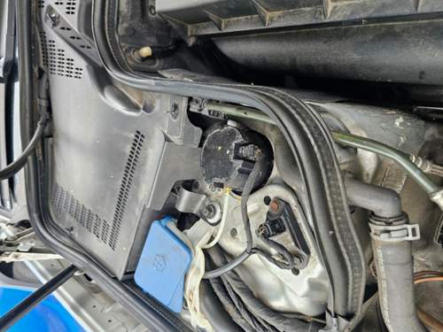

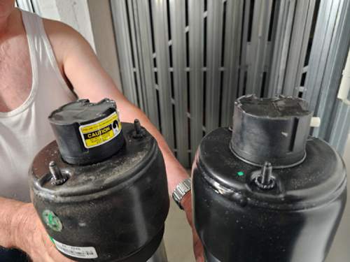

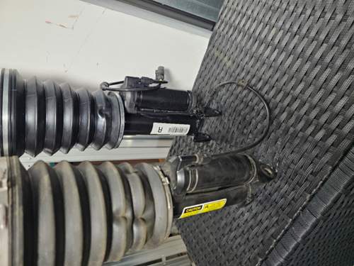

Uuund hallo nochmal zusammen.
So also langsam bin ich am verzweifeln und überlege einen Anwalt zu kontaktieren weil ich keinen Bock mehr auf die scheisse habe. Heute wurde das neue Rechte Federbein von Bilstein nachgeliefert. Es ist wieder, wie davor als "R" gekennzeichnet aber es handelt sich um ein linkes.
Habt ihr sowas schonmal erlebt? Ist das ein produktionsfehler oder kann es wirklich sein dass die falsch gekennzeichnet sind. Wenn man das federbein von der Fahrt Richtung aus gesehen einbauen würde dann befindet sich der Anschluss für die luftleitung auf der linken Seite ergo Richtung Motor.
Der luftschlauch kommt aber von rechts. Selbst wenn der Schlauch lang genug wäre müsste man ihn knicken um den anzuschließen, was natürlich nicht geht.
Wenn man das Federbein so drehen würde das der Anschluss auf der richtigen Seite ist dann passen oben die Schrauben am Dom nicht mehr.
Das kann doch nicht sein oder?
Anbei mal ein paar Bilder. Ich fahre ja Momenten auf der linken Seite mit dem neuen bilstein dämpfer aber rechts immer noch nit dem defekten Arnott dämpfer weil beide gelieferten bilstein dämpfer für die rechte Seite identisch sind wie die linken.
Was haltet ihr davon
