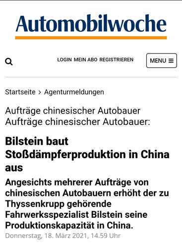

@Mackhack schrieb am 25. Aug. 2024 um 17:1:33 Uhr:
Ob die zusätzlich auch in China produzieren weiß ich nicht 100%.
Klar produzieren die auch in China, ABER eben für den chinesischen Markt. Fraglich ist, ob die dort auch für uns produzieren.
Danke Esprit.
Sehe ich aber auch so wie Anonymisierter. Klaube kaum, dass man hier produziert um dann die Dinger aus China zu importieren. Wozu dann die Produktion hier? Vor allem ist dieses Gebäude nicht gerade klein. Leider kann ich meinen Nachbarn nicht mehr fragen. Möge er in Frieden ruhen.
@Mackhack schrieb am 25. Aug. 2024 um 18:19:21 Uhr:
Ich habe lange in verschiedenen Produktionsstätten gearbeitet und weiss wie das dort läuft, wir hatten schon mal darüber gesprochen.
Nur eine Theorie : Bilstein lässt in China die einzelnen Komponenten z.b. für Stoßdämpfer fertigen, diese werden dann nach Deutschland geliefert, zusammen gesetzt und verpackt.
Made in Germany Aufkleber drauf und dem Kunden verkauft, dieser nimmt an Qualitätsware die in Deutschland gefertigt wurde gekauft zu haben.
