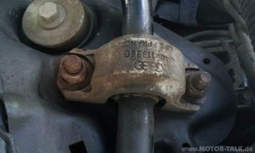

Was mir aufgefallen ist: die rechte vordere lagerung des stabis ist nicht fest. Da kann ich an beiden muttern drehen wie ich will - die schraube dreht sich mit. Wie man diese jedoch gegenhalten soll ist mir schleierhaft.

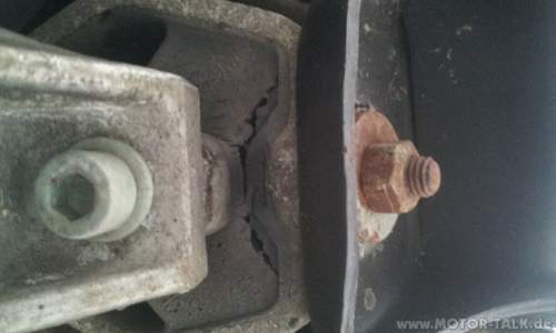

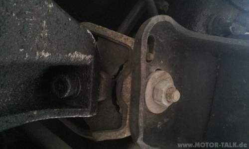

Außerdem sehen beide motorlager rechts uns links ziemlich fertig aus. aber ich denke nicht dass diese für das metallische klopfen oder knacken verantwortlich sind. Evtl aber für das gummilager-geräusch.
Original geschrieben von Edition82
Was mir aufgefallen ist: die rechte vordere lagerung des stabis ist nicht fest. Da kann ich an beiden muttern drehen wie ich will - die schraube dreht sich mit. Wie man diese jedoch gegenhalten soll ist .......
ein ringschsluessel von oben.........da sind Loecher drin in die oberseite vom aggregatetraeger.

Innere Stabilager schonmal getauscht? Beim Anfahren "Klack-Geräusche" kommen öfter mal von Stabilagern. Und wenn den Stabi anschaust, schau auch gleich ob er einen Riss hat.
Um den Stabi im Mittellager , also vorne am Agg.Träger anzuziehen , brauchst du eine 80 mm lange Nuss . Da du mit einer Nuss zu kurz bist und mit einer Verlängerung zu lang bist . Ist wenig Platz da unten . Ich habe mich auch schon beschwert .
So eine Nuss hätte ich da, aber auch eine recht kurze Verlängerung. Sollte mit beiden möglich sein. Also sind da von oben Löcher, in denen ich die Schraubenköpfe sehen kann? Müsste ich glatt mal nachschauen.
Nein, die Stabilager sind noch nicht erneuert. Schauen aber so aus, als könnte man das mal tun. Kann mir aber irgendwie nicht vorstellen, dass diese solch ein Geräusch beim Lenken verursachen.
Auf den Bildern zu sehen: Besagtes vorderes Stabilager und die beiden defekten Motorlager.

die beiden Getriebelager gehören gewechselt
denke ich auch. und stimmt, sind natürlich die getriebe- und nciht die motorlager.
ist der wechsel beim 2.6er schwierig bzw dolle zeitaufwändig?
