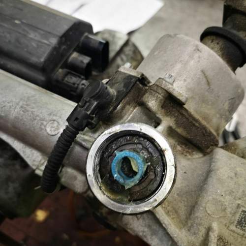

Hallo, habe seit paar Wochen ein Knacken an der Lenkug vorne links ,wenn ich über Bordstein links einschlage, rechte Seite ist nix zu hören und nachdem ich jetzt die Sommerräder montieren lassen habe , ist das Geräusch deutlicher als mit den winterrädern, vorher 18 Zoll und jetzt 19 Zoll
Hat jemand dasselbe Problem?
KM: 43.500 KM , E220d mit AMG Paket

Verspannung in der Lenkung, beim Linkslenker nach links und beim Rechtslenker nach rechts. Die entsprechende Seite ist kürzer und reagiert auf die Verwindung durch den Bordstein empfindlicher. Daher auch das geänderte Druckstück, um die diese Verspannung zu vermeiden.

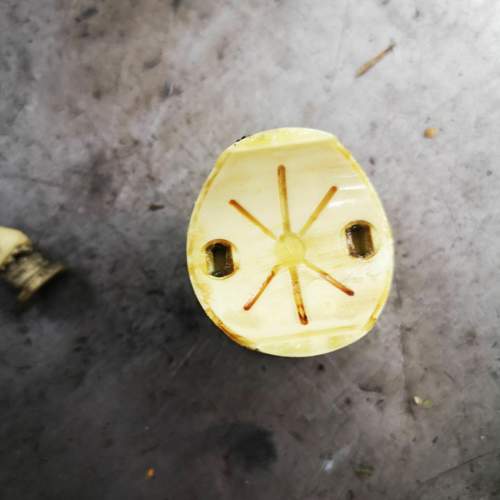

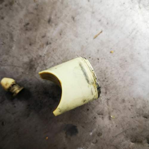

Ich habe in meiner Auffahrt beim Überfahren des auf ca.2cm abgesenkten Bordsteiness auch ein Tak, Tak, aber nicht sehr laut, aber zu hören. Ist könnte das das Problemsein?
Druckstuck alt weiss
Neu eingebaut und eingestellt 4 Std ings.
Img-20211102
Img-20211102
Img-20211102
@Andreas_H1234 schrieb am 2. November 2021 um 13:37:01 Uhr:
selbst gemacht?
Hat das Druckstück eine Teilenummer?
Garantie, ist bekannt und es gibt nen Rep. Satz
