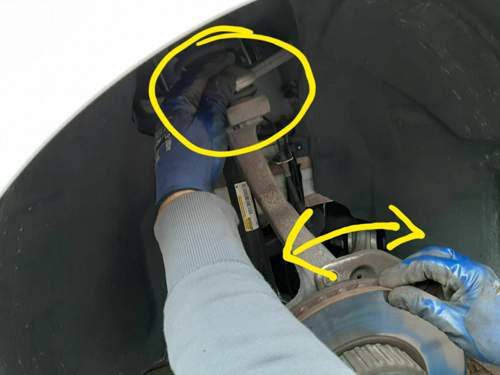

Bei meinem E220d war/ist immernoch ein leichtes Klack Geräusch zu hören und zu spüren in Lenkrad wenn man beim linkseinschlag den Bordstein hinauf fährt. Es wurde auch zuerst das Druckstück eingestellt, war besser wie bei allen hier und nach einer gewissen Zeit kam es wieder. Danach wurde ein neues Lenkgetriebe eingebaut ist auch wieder besser geworden und für einen gewisse Zeit wahr Ruhe. Gestern Reifen gewechselt und dabei ist mir folgendes aufgefallen. Ich habe ein Spiel im oberen Querlenker. Man merkt es nur wenn man die linke Handfläche am Kugelkopf hält und mit der anderen Hand den Reifen/ die Bremsscheibe nach vorne und nach hinten bewegt. War heute in der MB Niederlassung, keine Kulanz auf die Querlenker und die MB100 übernimmt es auch nicht. Das Spiel ist sehr klein, kann aber sein das es sich überträgt. Werde demnächst Meyle Querlenker verbauen. Bin gespannt ob es besser wird. Gruß aus München
Das ist doch die Spurstange!?
Oberer Querlenker !
Ich bin mal gespannt, ob es dann besser wird. Berichte doch mal, wenn du sie eingebaut hast
