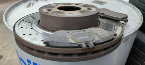

Sagt mal, gestern Tüv. Hatte da anscheind son ganz schlauen. Mängel 1x Bremsen vorne TOT, ok bei 93tkm denke ich alles gut. Warum meckert das Auto dann nicht, aber egal. Anderer Mangel, Licht zu tief eingestellt. Ich hab dem Kollegen erzählt, man sollte bestimmt den "Nebelmodus" abschalten beim Prüfen des Lichts. Der war noch an vom Prüfen der Blinker etc. Die Scheinwerfer (ILS) fahren doch runter um unter dem Nebel durchzuleuchten, sieht man auch wenn man im dunkeln mal auf Nebel macht. Er sagt , ich mach das schon seit15 Jahren, bla bla. Aber so kann das doch nicht vernüftig geprüft werden oder wie?
Bei meinen hat der Prüfer nichts geprüft ob Licht zu hoch oder zu tief. Wurde bis dato noch nie gemacht.
Bremsen vorne Tot, da hätte ich gerne mal die Messwerte, weil sonst prüft der nur auf Sicht. Was steht im Bericht?
Abgesehen davon, was hat das mit dem Motor zu tun?
Ja sorry, sollte in "Übersicht/Wartung etc landen.. Ging halt auch nur um die Logik beim Licht überprüfen.. Scheibe sieht so aus
Die ist ordentlich eingelaufen. War kein Fehler diese zu wechseln.
