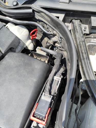

Bei mir waren die Löcher schon oval, daher erneuert als ich das neue Entlüftungsventil wegen dem Öleintrag am MSG getauscht hab
Hier noch ein Bild wie ich die Kabel mit diesem Tesa Klettband etwas hoch gezogen habe, hinten sieht man ganz gut die Scheuerstelle
