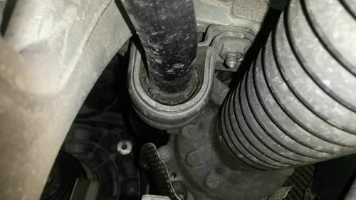

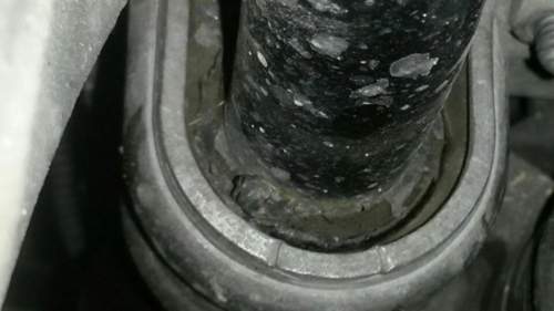

Ich hab mir gerade mal das rechte Lager des Stabis angeschaut. Hab ihn auch kurz angehoben, aber einen Unterschied zwischen ein- und und ausgefedert konnte ich jetzt keinen feststellen.
Außer dass beim ablassen des Wagenhebers die Stange scheinbar etwas reingewandert ist, also Richtung Fahrerseite verschoben.
Weiß jemand ob diese Art der Bewegung normal ist?
Ansonsten ist es schwer zu sagen ob das Gummi komplett durch ist oder nicht.
Im Anhang ein Foto von ausgefederten Zustand.

Kann man nur ordentlich bewerten, wenn der Wagen auf der Bühne steht und man das Lager abdrückt. Darf halt nur wenig Spiel bis fast kein Spiel haben.d
Der Gummi ist hin..,

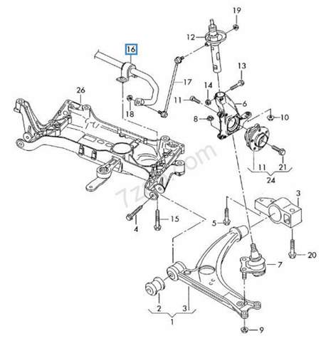

https://www.autodoc.de/febest/12300413
Aber hat jemand Erfahrung mit dem Hersteller?
Rep.-Leitfaden hab ich schon rausgesucht mit Anzugsmoment.
4x | N10706301 | Sechskantschraube | M8X55
werden auch benötigt. Die sollen nach jeder Demontage erneuert werden. Sind wohl Dehnschrauben.
