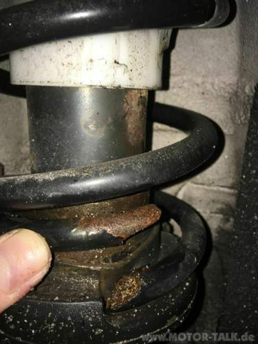

ich wollte nur mal so meine Erfahrung hier teilen. In Urlaub (vor 2 Wochen) auch bei mir Geräusche hinten rechts...Auto hoch auf die Hebebühne -> NICHTS alles fest. Hmmm, weiter fahren....wieder Geräusche, habe dann das Auto hoch gebockt (weil von unten sieht man nichts) und siehe da, Federbruch hinten rechts. Habe 2 Feder bestellt und dann selber getauscht (ein Freund hat mir zugriff zu seine Garage gegeben) in ca. 4 St. (fluchten und kaputte Finger incl.).
- Alles hinten bei mir ist standfest (Auto seit 2012 mit knapp 100k), nichts wackelt!
- Federbruch hat sich aufmerksam gemacht wie Quetschen weil jedes Mal wenn das Auto gefedert hat, die Gummilager unten hat sich gedreht!
Bei bedarf kann die Anweisung zum selberwechseln geben!
