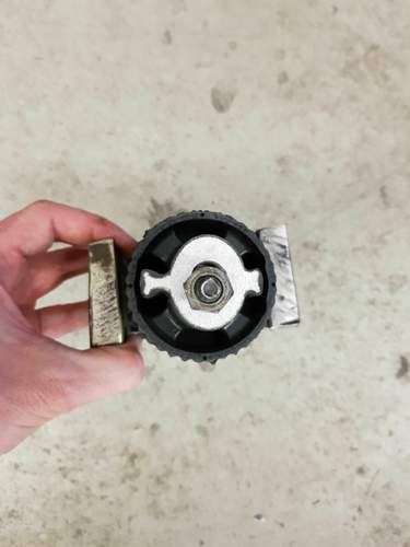

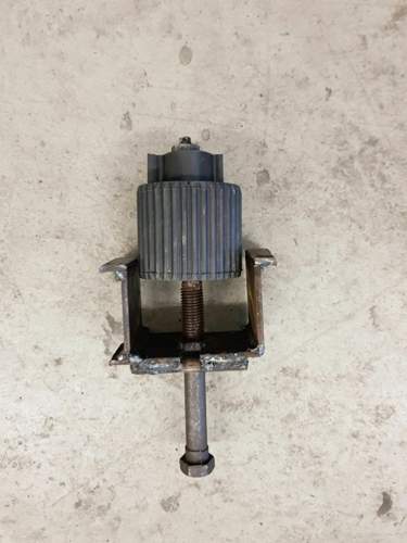

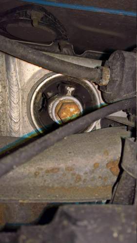

Keine Frage , eher eine kleine Hilfe , es gibt hier einige Threads zu diesem Thema.
Viele haben dieses poltern, klappern am Heck , vor allem bei leichten Schlaglöchern, aber viele bekommen das nicht weg und wissen nicht mehr weiter oder suchen sich zu Tode.
Liegt nicht an der Karosse oder an der Verkleidung.
Ich hab durch Zufall erfahren das es sich meistens um das hintere Lager am Differenzialgetriebe handelt.
BMW und TÜV bekannt, das die Dinger gerne anreißen, kaum sichtbar und es dadurch zu Geräuschen kommt. Bis hin zum richtigen riss.
Passiert sehr häufig an zwei Stellen des Lagers gleichzeitig.
Das Teil selbst ist günstig, die AW sind aber heftig.
Einfach unterm Popo mal nachschauen ob das Teil angerissen oder gerissen ist, eine Sache von paar Minuten.

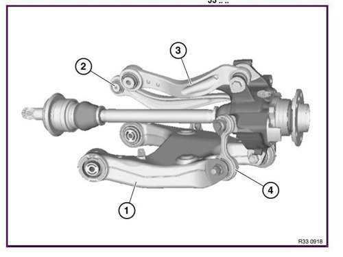

ich versuche mich gerade daran ein Knarren von der Hinterachse beim Verwinden des Fahrzeugs zu finden. Es wird irgendein Gummilager einer Zugstrebe oder Querlenker usw. defekt sein.
Mir würde es sehr helfen, wenn ihr kurz berichten könnte welche Lenker / Streben oder Lager bei Euch an der Hinterachse schon getauscht wurden, dann habe ich schonmal einen Anhaltspunkt, wo ich anfagen kann zu suchen, denn die Teile sind bei der Prüfung alle unauffällig. Eventuell findet sich ja so ein Anhaltspunkt.

Ich habe bei mehreren fzg (e39, 2x e60, f10) alle lenker an der ha getauscht.
Fuer geräusche durch einfedern kommen meiner ansicht nur 2 teile in frage:
1. Gummilagerung fuer stabis - die sind zerlegbar und leicht zu schmieren
2. Kugelgelenk der integrallenker - die werden ohnehin üblicherweise als erstes defekt, merkt man gut auf nassen kanaldeckeln .... das geht auch ohne achsvermessung
Alle anderen gummis würde ich nicht bei geräuschen verdächtigen.

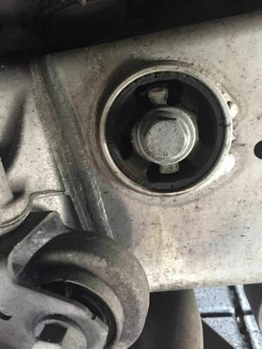

Heute ist zwecks Termin meiner wieder bei den freundlichen Eingeladen. Der Gummilager Hinterachse muss erneuert werden. Auf der Hebebühne haben wir diesen Knacken auch gehört. Waren die Reifen frei über den Boder erhoben Knack und beim aufsetzen auf den Boden Knack. Noch habe ich keinen Feedback.Aber Ich glaube nicht das es die Felgen sind die das Knacken verursachen.

Zur besseren Orientierung, das Lager hat folgende Position und Standort.
Position (11)
