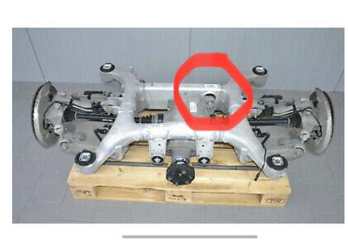

Keine Frage , eher eine kleine Hilfe , es gibt hier einige Threads zu diesem Thema.
Viele haben dieses poltern, klappern am Heck , vor allem bei leichten Schlaglöchern, aber viele bekommen das nicht weg und wissen nicht mehr weiter oder suchen sich zu Tode.
Liegt nicht an der Karosse oder an der Verkleidung.
Ich hab durch Zufall erfahren das es sich meistens um das hintere Lager am Differenzialgetriebe handelt.
BMW und TÜV bekannt, das die Dinger gerne anreißen, kaum sichtbar und es dadurch zu Geräuschen kommt. Bis hin zum richtigen riss.
Passiert sehr häufig an zwei Stellen des Lagers gleichzeitig.
Das Teil selbst ist günstig, die AW sind aber heftig.
Einfach unterm Popo mal nachschauen ob das Teil angerissen oder gerissen ist, eine Sache von paar Minuten.

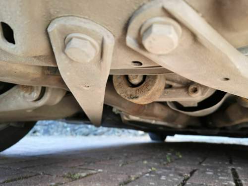

ich habe auch bei unebener Fahrbahn Geräusche aus dem Heckbereich. Die 3 angesprochenen Gummilager am Hinterachsgetriebe sehen noch gut aus (120.000 km / BJ 2014). Doch das Lager auf dem Bild lässt sich leicht mit der Hand bewegen. Hat jemand damit Erfahrungen? Eine Teilenummer konnte ich bisher nicht finden.

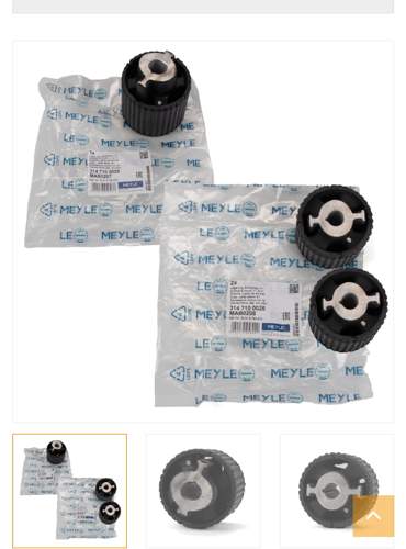

Hast du das Gummilager, die Scheibe und die Schraube geholt?
Teilenummer Gummilager: 33316797238

Kann mir jemand Teilenummern nennen?
Oder ist eines der Teile diese Nummer? 33316797238

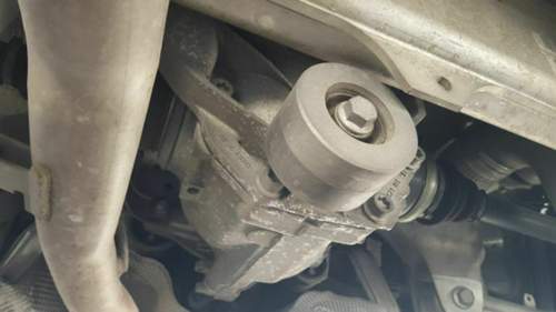

Hallo zusammen, ich habe gerade vom Differenzial das Öl wechseln lassen. Mitarbeiter in der Werkstatt meinte das die Differenziallager also die Aufhängung gewechselt werden muss. Was ist damit gemeint. Sind das die Teile was ich als Bild hochgeladen habe.
Ja. Meistens geht hinten kaputt
Ok, und hat jemand diese wechseln lassen ist das ein großer Aufwand. Was kostet denn circa so ein Tausch. Und wie lange kann ich mit defekten Teilen fahren.
BMW wollte damals 800 Euro haben, die freie Werkstatt hat es dann für 450 Euro gemacht.
