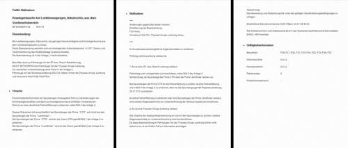

Zeig der Werkstatt doch mal das Dokument. Dann reden die wahrscheinlich nicht mehr vom Lenkgetriebe.
Bmw-knackgeraeusche-vorderachsbereich
@Heizölheizer schrieb am 4. Juli 2025 um 14:42:18 Uhr:
Bei der Reparatur wurden mir Spurstangen von Lemförder eingebaut von der freien Werkstatt, die demontierten Spurstangen waren von Febi, werksmäßig mit BMW-Logo drauf...
Im demontierten Zustand konnte man übrigens die Unterschiede zwischen dem defekten, Geräusche verursachenden, Kopf und einem intakten spüren.
Hallo, vielen Dank können Sie mir die bilder per pn senden? Ich kann es nämlich nicht herunterladen.
Vielen Dank nochmal:)
Interessantes Dokument. Lustig ist, dass die schreiben die Krupp Lenkung knackst nicht...🤣 Nichts bekannt, kein Druckstück...😏
Ja, ich gehe aber davon aus, dass es authentisch ist. Hier hat jemand das gleiche mal vom Bildschirm abfotografiert
https://www.motor-talk.de/forum/klappern-poltern-vorderachse-f31-lci-318d-standardfahrwerk-t7109430.html?page=1#post66075942
Das bezweifle ich nicht.
Ich finde es nur schwer zu differenzieren. Die Lenkungen fangen alle irgendwann wegen der Druckstücke zu klopfen an.
