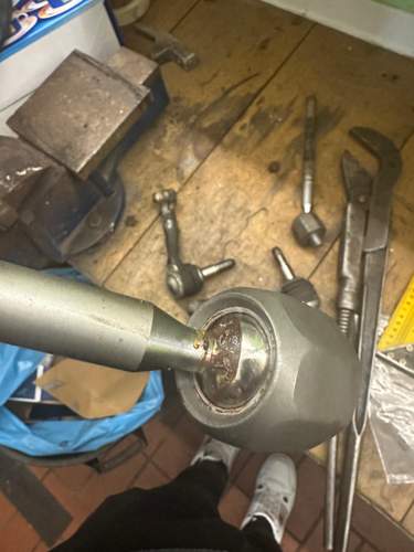

So hat das Teil übrigens ausgeschaut ;)
@ParcelFabor schrieb am 18. Juli 2025 um 17:22:17 Uhr:
Gestern getauscht und morgen 29 grad. Bin gespannt🤪

Ja endlich Ruhe kein klopfen mehr bisher. Scheint so als wärens ebenfalls bei mir die Spurstangen gewesen
Geräusch ist bei mir komplett weg :)
Ich hatte auch die Spurstangenköpfe und Axialgelnke ausgetauscht.
