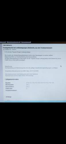

Das gleiche Thema habe ich auch. Ich vermute das die Fettfüllung der Spurstangengelenke im Lenkgetriebe da eine Rolle spielt.

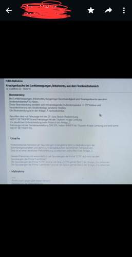

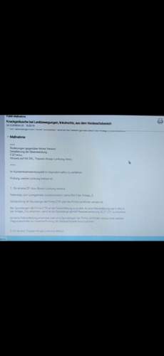

PuMa Maßnahme DE65008044-02
Bezeichnung: O-Ton: Starke Klopfgeräusche aus dem Vorderwagenbereich. Nur im Warmen Zustand.
Arbeiten: - Spurstangen ersetzen
- Spuren einstellen

Hier die PUMA Maßnahme. Sorry für die schlechte Qualität so hab ich es selber bekommen.
Die Fotos von der Spurstange sind meine und zeigen original das betroffene bauteil/hersteller. Da sieht man das braune fett was gemeint ist. Bei der Neuen lemförder Spurstange war das fett Weiß hab leider kein foto davon gemacht.
