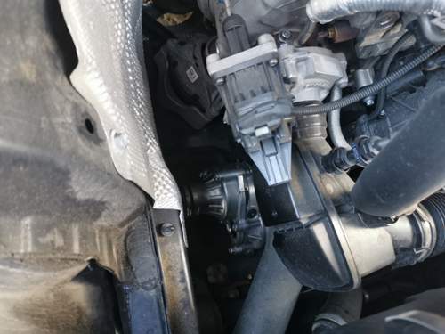

Also kann zu diesem Thema folgendes mitteilen: Nachdem ich Nein Auto stehen gelassen habe und im kalten Zustand natürlich nichts gefunden wurde, fuhr ich wieder weg. Als das Klopfen nach ca 30 Minuten fahren wieder kam, bin ich direkt hin. Der Wagen wurde abermals angeschaut und ich zeigte dem Mechaniker das knacken, wenn man aufs Lenkgetriebe drückt. Fazit: Das Lenkgetriebe ist scheinbar die Ursache. Ergebnis: Kosten 4.000, auf Kulanz 1.300. Leider ist das Teil derzeit nicht lieferbar, weshalb mein Auto nach fast einem Monat noch immer dort steht. Dürfte also nicht nur bei mir sein. Sollte ich wegfahren, muss ein neuer Kulanzantrag gestellt werden, dessen Ausgang ungewiss ist. Naja ob das noch dem Ruf einer Premiummarke gerecht wird.....

Das wurde mir nicht gesagt. Alle Axialgelenke wurde ausgeschlossen. Man hört es auch im Stehen, wenn man die Motorhaube öffnet und auf das Lenkgetriebe drückt.

Kannst Du das mal in einem Bild zeigen, wo Du da drauf gedrückt hast, um das Geräusch zu reproduzieren?
Danke!
Links unten
Img-20240828
Seit Tausch des Lenkgetriebes ist dieses Klopfen weg. Bin schon gespannt wie lange......
