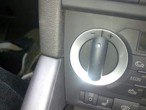

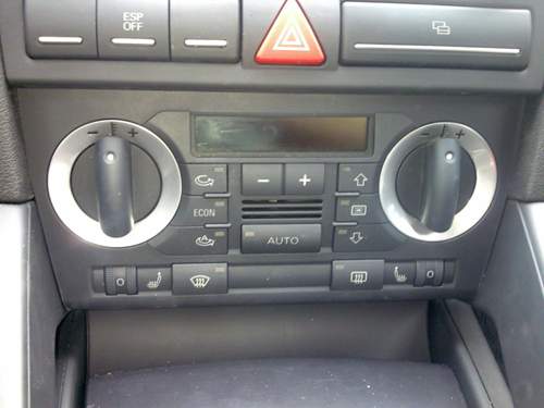

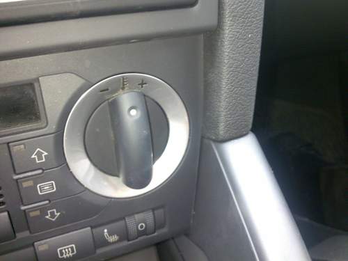

hallo
hab mal bilder gemacht von meinem werk.
ist zwar nicht perfekt aber dafür das ich
das zum ersten mal gemacht habe 😎
mfg
