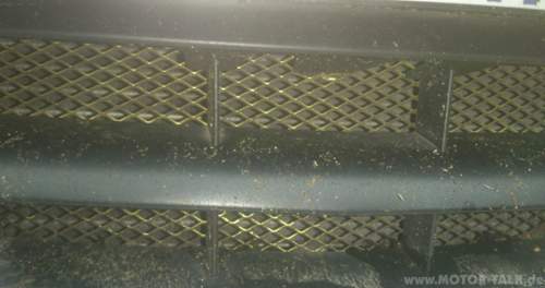

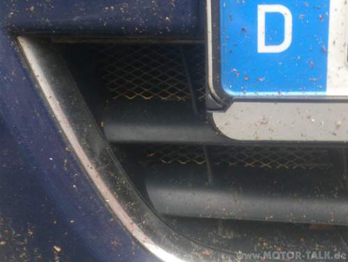

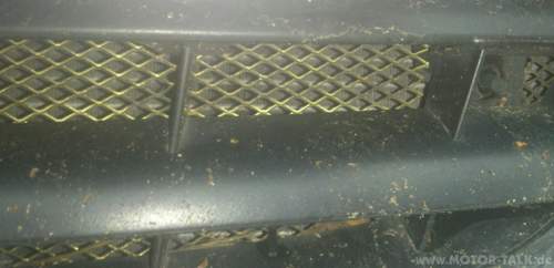

nach unglaublich langen knappen 2 Jahren und 30tkm ist meine Klimaanlage mal wieder drucklos. Letztes mal wurde der Kondendsator beim Vorbesitzer getauscht, ist ein Valeo drin. Da das System laut OPCOM atmosphärischen Druck hat, kann es ja fast nur der Kondensator sein.
Gibt es bessere Kondensatoren als den Schrott von Valeo oder sind tatsächliche bauartbedingt (Aluminum, Lufteinlässe des Autos) alle Kondensatoren so schlecht?
Werd mich wohl selbst dran machen bei den Mondpreisen vom FOH.
Grüße Tobias
Nach 2 jahren...
hm.. da hast du wohl paar Steine eingefangen. Ich habe ein kleinmaschiges alügiter eingebaut um genau das vorzubeugen.
Original geschrieben von divx_virus
Nach 2 jahren...
Genau das hab ich jetzt auch im Sinn. Welches Gitter hast du genommen und wie ist es befestigt?
Grüße Tobias
Alugitter Eloxiert aus dem Baumarkt.
Löcher reingebort und mit schwarzen Kabelbinder festgemacht.
Habe gleich bei dem Kilmakondensator tausch mitgemacht.
Dsc-0288
Dsc-0290
Dsc-0291
Ich hab schwarzes Fliegengitter genommen und mit Kabelbindern hinter der Stoßstange befestigt.
