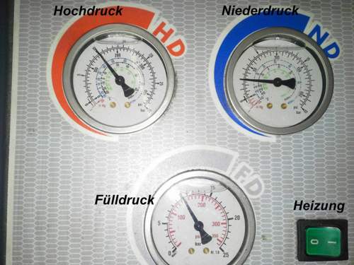

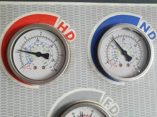

Waren eine Manometer Hochdruck und Niederdruck auf ca 13 Bar oder sah es so aus wie auf dem Bild von meinem Signum ?
Wie schnell ist der Druck nach Motorstart angestiegen,nach der Befüllung 1 Sek oder 4-6 Sekunden ?
Mfg
20190622
Normal
Achso hatte ich vergessen, aditiv ist und war drin keine Stelle mit der Lampe zu finden. Wegen Druck kann ich nicht sagen wie der aussah habe da leider nicht so drauf geachtet, habe mich auf den Werkstattmeister verlassen.
Was ist der unterschied darin, bzw. welches Fehler-Bild?
Bild 1 ist Druckausgleich bei stehendem Motor
nach ca 5 Minuten,Normal
Bild 2 ist bei laufendem Motor,
mit gefüllter Klima,-750 Gramm und funktionierendem Expansionsventil ,
Normal
Hochdruck ist alles Normal von 8-15 Bar und
Niederdruck von 1-2,8 Bar.
Wenn auf Bild 1 der Druck auf beiden Manometern
gefüllter Klima und laufendem Motor
über 10 Bar ist,
wird das Expansionsventil nicht mehr richtig Arbeiten oder der Klimakompressor innen defekt sein .
Bei über 20 Bar auf beiden Manometern ist das Expansionsventil richtig Schrott .
In dem Fall wird eine Alu-Leitung im Motorraum,
(meist die Dickere) ganz kurz kalt 1,2 Sekunden und
dann wird die Klima über den Druckschalter aus
Sicherheitsgründen abgeschaltet .
läßt man den Motor da weiter laufen,baut sich der Druck wieder langsam ab und
Die Klima wird wieder ganz kurz Eingeschaltet,
Druckschalter schaltet dann wieder ab!
Klima "kann" kurz Stoßweise eine mini Kälte
Aus den Düsen bringen.
Ohne Kühlmittel in der Klima entsteht kein Druck,
Da ist Druckausgleich um System ca 0-2 Bar und
der Druckschalter wird das System nicht
Freigeben !
Mfg

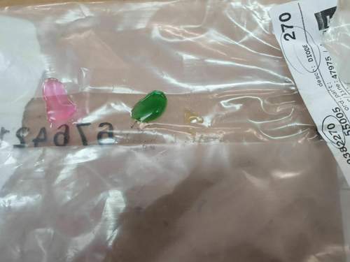

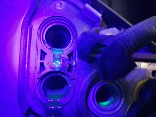

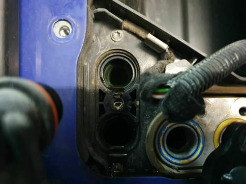

hast Du z.B. einen Geldscheinprüfer oder UV-Lampe könntest Du mal
alles Untersuchen .
Schwarzlicht oder Rotlichtlampe könnte evtl auch gehen ???
eine Brille mit gelben Gläsern verstärkt die Wahrnehmbarkeit
einer undichten Stelle !
mal gleich ein Bild mit UV-Lampe und einmal ohne .
eine Seite ist das Kühlmittel Motor und
die andere "grünere" Seite die Klima .
beide Medium"s haben Lecksuchadditive im System.
den Unterschied sollte man sehen !
Ohne UV
Mit UV
Kühlwasser ohne UV
