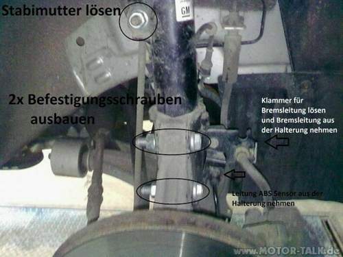

Bremssattel muss nicht ab!
Ich mach das so:
Koppelstange ab, abs und bremsleitung ausclipsen. 2 schrauben mit denen das federbein unten am achsschenkel fest ist raus. 3 schrauben oben am Dom raus, schon hast du das federbein in der hand.
Dann in schraubstock mit dem teil und federspanner ansetzen und spannen.
Jetzt mit schlagschrauber die Mutter von der kolbenstange auf. Oder wie von v94 beschrieben.

Absolut korrekt, man muß nicht das halbe Auto auseinander bauen. Das geht zügig und fix. Spurvermessen nicht vergessen. Und du must nur das Plastikteil wechseln nicht den Metalldeckel oben am Dom.
Kleiner Tipp am Rande, nicht jeder hat einen Schlagschrauber um die Mutter zu lösen, ich nehme eine Nuss aus dem Ratschenkasten halte diese mit einer Wasserpumpenzange fest, und setze einen langen Torx ein um die Schraube zu lösen, nur zum lösen, wenn du den Federspanner angesetzt hast geht die vorgelöste Mutter einfach ab. Vorsicht nicht mit einer Zange an der Kolbenstange festhalten das beschädigt diese, der Dämpfer wird undicht, naja dann weist du ja wie gewechselt wird....

Ich habe am Wochenden die Domlager gewechselt. Ging relativ schnell. Nur war eine Feder gebrochen.
Anbei einige Bilder .
K-22012011168
K-22012011169
Exact, besser kann man das gar nicht zeigen, doch vorsicht der Sensor Belag resmenge ist nur auf einer Seite, ich meine links.
