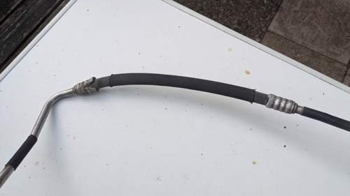

ja, jetzt hat es den Klimakompressor in meinem Dicken (2007, BPP, Handschalter, 2WD) erwischt.
Teurer Spaß.
Naja, der Wagen steht jetzt seit über einem Monat in der Werkstatt (Ich bin Elektriker, kein Klima-Techniker mit Kältemittelschein und Gerätschaften) und es hängt nicht nur an der Personaldecke, sondern auch an einer dämlichen Leitung, die nicht lieferbar bzw. im Rückstand ist. Heute ungefähr seit drei Wochen. Die ist auch in keinem Werkstattlager lagernd, habe ich über einen Audi-Partner im Servicenetz abfragen lassen.
Neben meinem steht da noch ein zweiter Wagen, der genau die Leitung auch braucht.
Teilenummer ist die 4F0 260 710 F.
Alles bis auf den... Verdampfer im Innenraum wurde ausgetauscht, der wurde gespült.
Jetzt dachte ich mir so in meinem jugendlichen Leichtsinn, dass die Leitung ja eigentlich auch nur aus zwei Stück gebogenem Stahlrohr und einem Schlauch zur Entkopplung besteht.
Kann man die nicht auch einfach spülen und gut ist?
Oder ist da das Restrisiko für einen Folgeschaden zu groß, weil sich irgendwo noch ein Span festgeklemmt haben könnte, der im Betrieb dann den Abflug Richtung Kompressor macht?

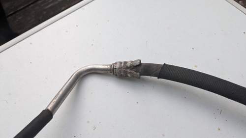

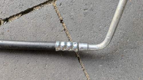

So, nachdem ich die Leitung dann auch endlich selbst in die Finger bekommen habe und mir selbst ein Bild vom Schaden machen konnte, geht sie zur Reparatur.
Habe beide Firmen angeschrieben und letztlich bleibt nur die Option Gladbeck übrig. Die Firma in Weinstadt hat leider nicht die richtigen Presswerkzeuge.
Die beiden Verkäufer der "D-Leitungen" melden sich ja nicht mit besseren Bildern der Pressungen zurück. Da denke ich mir dann meinen Teil...
Im Anhang zwei Bilder vom Schaden. Meinem Schrauber ist sowas schon um die Ohren geflogen und das will er nicht nochmal erleben.
4F0260710F Korrosion 1
4F0260710F Korrosion 2
Ich will mal endlich Rückmeldung geben:
Die reparierte Leitung ist schon seit zwei Wochen wieder in meinem Wägelchen und hält 1a.
Es wurde das Schlauchstück komplett aus der Alu-Leitung raus geschnitten, die Rohrteile wurden mit Hülsen und neuer Alu-Leitung wieder so weit verlängert (gelötet), dass ein neuer Schlauch dazwischen gepresst werden konnte. Im Prinzip ganz klassische Kältemitteltechniker-Arbeiten, nur mit Alu, statt mit Kupfer.
Der Schlauch ist sowohl für R134A als auch für R1234YF spezifiziert, also kein einfacher Hydraulikschlauch.
Für 150 Klötze plus 1x Versand und Verpackung für's Hinschicken bin ich zufrieden.
Spart nicht an der Kartonage, wenn Ihr die Leitung heile und nicht verbogen wieder bekommen wollt. Da ich in einem Industriebetrieb mit größerer, eigener Logistik arbeite, kam ich relativ leicht an einen stabilen Karton in Palettengröße, den ich entsprechend umgebastelt habe. Nehmt zum Verkleben Papier-Klebeband, kein glattes 0-8-15-Packband. Ich hatte Glück, dass meins überhaupt von DHL angenommen wurde, sie mögen zu viel glattes Packband nicht (mehr), das rutscht denen zu viel auf den Transportbändern rum.

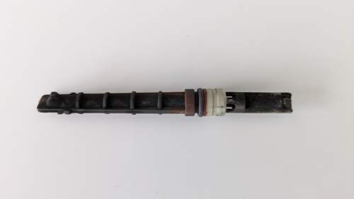

Hatte genau das Schadenbild und im Juli 2025 gibt es immer noch keinen Liefertermin!
Nach telefonischem Kontakt bin ich sofort nach Gladbeck gefahren und nach 45min war die Leitung für 150€ erneuert.
Meine Anlage war wegen diesem Schlauch komplett leergelaufen.
Im Kompressor war kein Tropfen Kältemaschinenöl.
Der Kompressor war nicht fest, jedoch die Drossel vom Trockenlauf maximal zugesetzt (drittes Bild).
Also kam neu:
  • Kompressor
  • Kondensator
  • Akkumulator
  • Drossel
  • erneuerte Leitung
  • Kompressor zu Kondensator Leitung
  • Alle Schrauben und Dichtungen
  • 104ml PAG-46 Öl (Gesamt Soll-Menge 130ml)
  • 550gr. R134a
Mal schauen, ob es dicht hält, in VCDS lassen sich der G395 Ist- zu Solldruck und G263 Temperatur prüfen.
