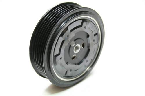

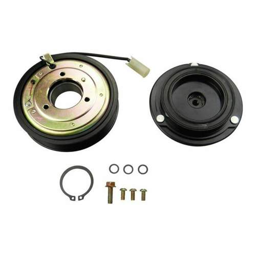

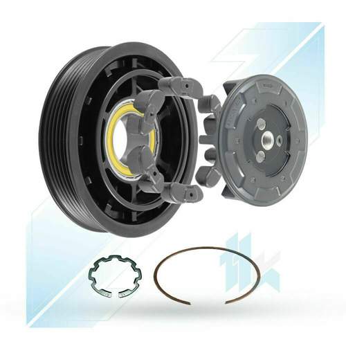

Bei Kompressoren mit Taumelscheibe läuft dieser bei abgeschalteter Anlage kontinuierlich weiter.
D.h. bei Kompressoren OHNE Magnetkupplung!
Die Förderleistung ist dabei kleiner 2%.
