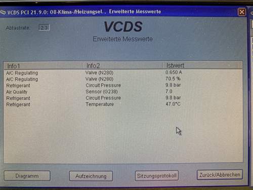

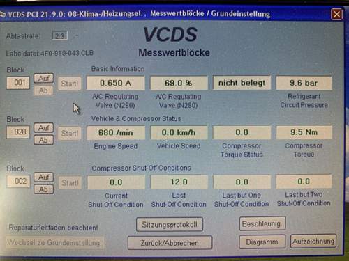

Anbei ein Paar Bilder. Sieht jemand etwas ungewöhnliches?
Wird ein Fehler im Fehlerspeicher hinterlegt wenn das Regelventil des Kompressors N280 defekt ist? Kann Dieses überprüft werden?

Messwerte
Messwerte
Messwerte
lies den Fehlerspeicher doch jetzt nochmal aus. Es sollte einen Messwertblock geben, wo man den Druck und die Temperatur auslesen kann, aber ich war da noch nie dran, da die Klimaanlagen in meinem zwei ehemaligen 4F keine Probleme gemacht haben. Man könnte eventuell auch eine Stellglied-Diagnose von den N280 machen, eine Meldung gibt es auch davon: 01231 - Regelventil für Kompressor, Klima-N280.
Zu den Bildern kann ich nichts sagen, die sind mir zu englisch und habe nicht das Bedürfnis das alles in einen Übersetzer einzutippen :)
Themenstarteram 15. August 2022 um 19:08
Ich habe ja neu ausgelesen und die Fehler vom ATU habe ich selbst erzeugt, da ich die Sicherung von der Klima gezogen habe als die Zündung an war. Das habe ich heute ausprobiert. Wie gesagt, Fehlerspeicher ist leer. Die Messwertblöcke für den Druck und die Temperatur habe ich gefunden. Bild 1: Block 001 - 9,4bar Druck, Block 054 - 42 Grad warm; Bild 3 die separat ausgewählten Werte.
Für mich scheinen das plausible Werte zu sein.
Ich werde noch versuche die von dir erwähnte Stellglieddiagnose vom N280 zu machen. Obwohl dieser auch zu regeln scheint - Bild 1: Block 001 - die ersten beiden Werte. Ich kann diese zwar nicht bewerten da ich keine Soll-Werte kennen. Aber immerhin bewegt sich da was. :-)
Alles Gute
Alex…
@Atomickeins schrieb am 15. August 2022 um 20:15:28 Uhr:
Das mit dem Kältemitteldruck kann hinkommen, bei 35 °C sollen es 8,8 bar sein - weiter geht die Tabelle nicht.
Ich bin kein Profi und weiß so langsam nicht mehr, wie ich noch helfen könnte.
