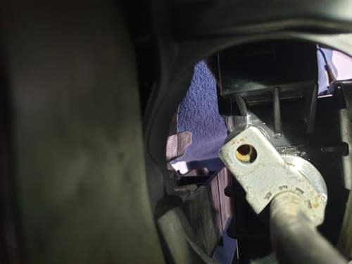

habe heute einen neuen Kühler bei meinem A6 C6 versucht einzubauen.
Die Kühlmittel-Leitungen und ATF-Leitungen für die Kühlung des Getriebeöls passten und sitzen drin. Nur leider passen die Gewinde für die Befestigung der ATF-Leitungen nicht.
Kann man die Halter der ATF-Leitungen (siehe Foto vom aktuell eingebauten Zustand) etwas ausfräsen, damit ich die Bolzen reingedreht bekomme.
Bin langsam am verzweifeln. Habe letzten Samstag angefangen alles auszubauen weil ich Ölkühlendichtungen wechseln wollte und wollte den normalen Kühler gleich mit tauschen.
Falls man das ausfräsen kann, nehme ich dafür einen Bohrer oder was anderes?

Das ist doch nur für die Befestigung Schraube, oder nicht, also es läuft keine Flüssigkeit durch.
Gewinde nachscneiden und fertig.
Mfg fritz
Mach ein Länglich rein, dann müsste es auf jeden Fall passen.
Mfg fritz
Nur ich würde trotzdem den Verkäufer unterrichten, das es verlaufen ist mit dem Bohrloch.
Mfg
Vielen lieben Dank für die Antworten :-)
Habe noch eine Rundefeile in der Werkzeugsammlung gefunden und ein Langloch draus gemacht. :-)
