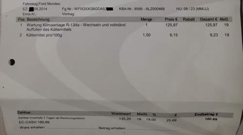

Heute stand ich 2 Stunden im Stau bei Hitze mit Klima volle Pulle. Plötzlich kühlt sie nicht mehr, es stinkt und es Qualmt leicht aus dem Motorraum. Was kommt bei der Fehlersuche als erstes? Danke! Bj2013 tdci 140ps 380000km
@berni3 schrieb am 6. September 2022 um 20:34:22 Uhr:
Wahrscheinlich ist der Kompressor festgelaufen, also dessen Riemenscheibe anschauen.
Gucken ob der Kühlerlüfter läuft.
Am Abend bei abgekühltem Motor hat die Klimaanlage wieder funktioniert.
Heute dann einen Klimaservice machen lassen.Anlage ist dicht,gefehlt hat 140g Kältemittel.
Kosten 160 Euro für den Klimaservice-find ich etwas teuer für ne 4 Mann Werkstatt auf dem Land.
Was wurde alles gemacht? Für nur absaugen und neu befülllen wäre es teuer.
@FocusGT schrieb am 9. September 2022 um 18:10:48 Uhr:
Es wurde abgesaugt,Dichtigkeitsprüfung und wieder aufgefüllt mit korrekter Füllmenge.
Dauer ca 70min
Klimawartung
Wenn es geraucht hat, muss der Riemen sich ja stark z.B. am Kompressor aufgerieben haben.
Davon sollten sich Spuren an der Riemenscheibe und am Riemen finden lassen, also genau prüfen.
@gobang schrieb am 10. September 2022 um 11:02:19 Uhr:
Die Riemenscheibe vom Kompressor ist leichtgängig,der Rippenriemen
sieht unbeschädigt aus.
Womöglich ist durch die Stauhitze ein Teil des Kältemittels am Wellendichtring der
Kompressorwelle vorbei in den Motorraum gelangt und verdampft.
Hat auch gestunken wie alte Socken.
