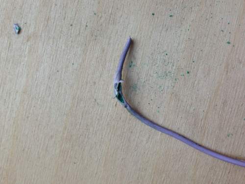

Prüfe doch einfach das lila Kabel. Ist das naheliegendste und kostet nur Zeit und nen Cuttermesser. Hatte ich auch, war super einfach zu reparieren und hat mich ein Stück Kabel und Schrumpfschlauch gekostet.
@panko schrieb am 8. Juli 2019 um 12:51:35 Uhr:
Das Kabel ist am Lüfter vorne ?
Googlen ist heute nicht mehr in und nen YouTube Tutorial habe ich nicht zur Hand. Verfolge das lila Kabel in der Kabeltülle bis unter den Luftfilterkasten. Da gibt es einen Y-Abzweig. Dort in der Nähe war mein Kabel gequollen, schadhafte Stelle rausgekniffen und mit dem Cutter geöffnet, siehe Bild. Neues Stück rein, kannst du löten, verdrillen oder sonstwas. Am Schrumpfschlauch war das Feuerzeug das schwierigste zu halten.

Also das lila Kabel ist in einem tadellosen Zustand. Der Stecker am Pedal ist drauf und nichts gequetscht.
