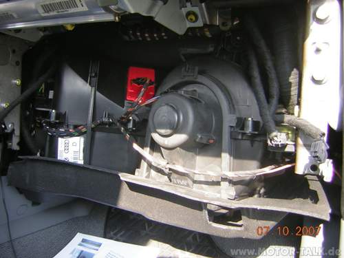

hier noch ein foto von dem gebläselüfter in eingebautem zustand.
dadurch das der leicht gekippt eingebaut ist, läuft das schmiermittel natürlich vom hinteren lager weg.
wenn man wüsste wie das teil innen aussieht , könnte man mit einer gezielten bohrung von hinten öl einfüllen, das
wäre auch effektiver!
schätze aber mal das teil hat noch keiner auf gehabt, oder?
Geblaeseluefter-klima

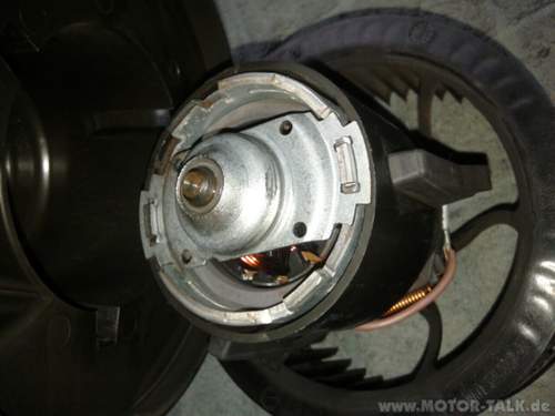

so ich dachte ich geb nochmal ein feedback zu meiner ölaktion.
das mit dem nähmaschinenöl war ne ganz dumme idee - kürzlich fing es im innenraum an zu stinken und die sicherung ist rausgeflogen!
die geräusche waren zwar weg aber nen kurzschluss zu produzieren und im sommer ohne klima zu fahren ist dann doch zuviel des guten.
hab den motor wieder rausgebaut und mit brunox gereinigt - geht jetzt zum glück wieder.
warum ich schreibe ist eigentlich die tatsache das sich der motor zerlegen lässt! mann muss einfach die 3 gumminasen in das gehäuse drücken
und kann danach vorsichtig den motor herausnehmen, allerdings sind die kabel sehr kurz also vorsicht beim herausziehen.
so kommt man auch an das zweite lager heran und kann es "ölen" 😉
übrigens, auf dem foto ist der hintere teil des motors zu sehen der normalerweise im gehäuse sitzt sowie eine gumminase ist auch gut zu erkennen!
