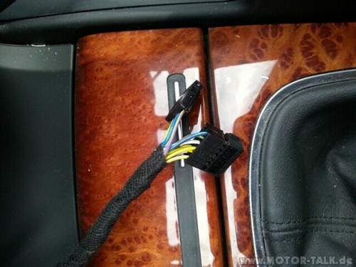

Habe in meinen Vorfacelift ein Facelift-Klimabedienteil eingebaut. Alle Funktionen können genutzt werden. Wir habene es an den Tester gehalten. Der Klimakompressor ließ sich anschalten und abschalten. Ich habe allerdings einen MJ 06er. Ich vermute, dass es ab MJ 06 auch erst möglich ist. Wollte es nur kurz mitteilen, weil es so einfach zu tauschen ist, plug&play passt und einfach geil aussieht🙂

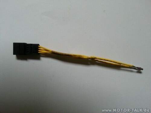

Und für alle die es nicht mögen, an Ihrem Kabelbaum herrum zu schnippeln :
1 x 8E0 972 643
1 x 8E0 971 832
2 x 000 979 012 E(A)
2 x 000 979 009 E(A)
Einfach fix nen Adapter basteln, dann kann das ganze später
auch noch spurlos wieder entfernt werden.
Pins 7-10 auswerfen, in den Adapterstecker einpinnen,
dann die 4 Kabel in das Gegengehäuse, abschneiden,
4 > 2 Kabel eben zusammenlöten und Schrumpfschlauch rüber
und die 2 Endpins wieder in den Stecker am Bedienteil einpinnen
auf 9 und 10.
Zusammenbauen, freuen...

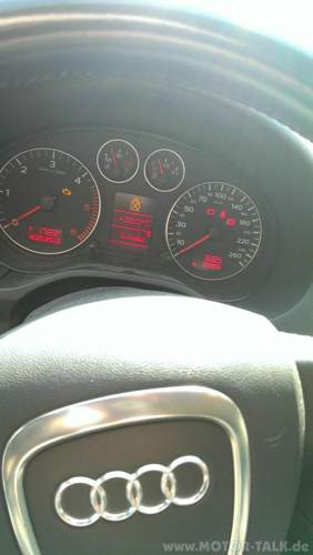

Rate mal einer was ich heute getestet habe?.....Siehe Bild
Ganz genau!
Das Facelift Klimasteuergerät funtzt auch bei hohen aussentemperaturen.Bei mir waren es heute 32GRAD
und alles hat problemlos funktioniert. Und das angeblich die Umluftklappe einwenig geöffnet bleibt kann ich auch nicht bestätigen.
Wenn vor mir ein LKW etc. fährt, drücke ich die Umnlufttaste und ich merke nichts von den Abgesen. Tuhe ich das nicht passiert das gegenteil, es STINKT!
FAZIT: Das Umpinnen funktioniert und die Stg arbeitet wie sie soll!
P.S.: Auch bei hohen aussentemp.

Mal kurz als kleine Euphoriebremse für euch, ihr lernt die Steuerung der "gedachten einen Klappe" an, steuer damit aber Staudruck und Umluftklappe. Die Rückmeldung bekommt die Klimatronic nur von einer Klappe und die weiß auch nur bei einer Klappe wie die steht. die zweite, unüberwachte Klappe bewegt sich vollkommen unüberwacht von A nach A,5 und dann vllt nach B.
Je häufiger Umluft aktiviert wird, desto Schneller habt ihr totalen Klappensalat - ich spreche da aus Erfahrung, am Passat, der hat die gleichen Probleme, wenn man das FL Bauteil ins VFL baut.
Auch eine Grundeinstellung bringt nix, da das Stg die Position von nur einer klappe anlernt. Auf Null bekommt man es nur, wenn man den Motor mal kurz vorm strom trennt und dann nur eine klappe verstellt und danach die andere wieder anhängt.
