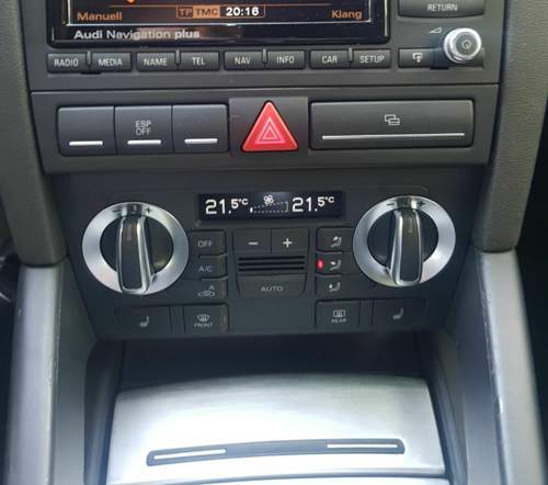

Hey Jungs!
Habe in meinen Vorfacelift ein Facelift-Klimabedienteil eingebaut. Alle Funktionen können genutzt werden. Wir habene es an den Tester gehalten. Der Klimakompressor ließ sich anschalten und abschalten. Ich habe allerdings einen MJ 06er. Ich vermute, dass es ab MJ 06 auch erst möglich ist. Wollte es nur kurz mitteilen, weil es so einfach zu tauschen ist, plug&play passt und einfach geil aussieht🙂
Tja das ist Ansichtssache würde ich sagen, ich besitze mein A3 mittlerweile über 12Jahre und ich hoffe es kommen noch 12Jahre hinzu und da ich und viele andere bisschen Abwechslung brauchen(aber nicht gleich was neues kaufen wollen) und Spaß an der Sache haben ist es legitim auch wenn das FL KBT für mache Pott hässlich ist sowas einzubauen, außerdem finde ich sieht das FL KBT immer noch schicker aus wie manch neue Fahrzeuge mit noch mehr Espresso-Maschine Look gepaart mit Bling Bling Design.

Habe auch gemerkt das die
Luft düsen von mittel"also die 2 düsen oben am radio" etwas weniger luft kommt als die anderen 2 düsen neben die Tür.
Ist das normal?
Grundeinstellungen durchgeführt?
Lies doch bitte Mal den kompletten Beitrag!
Da wird alles erwähnt.
Ja. Nach dem löten habe grundeinstellung gemacht. Habe gehört die klappen offen und zu.

Habe heute bei 26 °C klima an gemacht, und die läuft nicht. Gibts ierganwas neues?
Danke
Pinbelegung nochmals checken.
@alex.langolf es funktioniert wann nicht sehr heiss ist. Pin Belegung muss korrekte sein oder?
Es muss auch funktionieren bei hohen Temperaturen.
Also nochmal die Pins tauschen und Grundeinstellung durchführen.
Ok, ich werde mal versuchen. Viele Danke
Q3 VFL Klimabedienteil funktioniert Plug&Play im FL 8P. Einzig das Bedienteil muss um ein paar Millimeter angepasst werden. Hatte es erst selbst vor einem Jahr bei meiner Frau umgebaut.
Ja, kann man. Muss man aber nicht. Wenn man die Kniedreiecke Aschenbecher und Blende vom Warnblinkschalter ausbaut, passt es auch ohne Anpassungen. Das einzige ist aber, dass man die Ein- und Ausbaureihenfolge ändern muss. Heißt also, wenn man das Bedienteil wieder ausbauen möchte, so muss man Aschenbecher, Kniedreiecke und die Blende vom Warnblinkschalter wieder ausbauen, da man dort sonst nicht dran vorbeikommt. Mein A3 ist ein 2007er VFL. Verbaut habe ich das Klimabedienteil aus dem Q3 mit der Teilenummer 8U0820043E.
