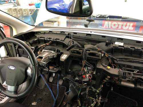

So nun hat es mich auch erwischt mit dem einseitigen...
Fahrerseite schön kalt auch Klima geht.
Auf der Beifahrerseite kommt aber nicht nur warm sondern heiß!
Hab den Stellmotor ausgebaut leider dreht er... ist also wohl nicht die Fehler Ursache...
Als nächstes werde ich versuchen die stellklappe manuell zu drehen.
Klimagas kann ich mir nicht vorstellen, da nicht nur warme Lift kommt sondern richtig heiße Luft....
Montag gehts weiter.
Grüße.
Nachdem ich den Motor nun ersetzt habe musste ich leider feststellen, dass der wohl nicht der Auslöser war.
Das Problem war das Bedienteil. Es hat irgendwie einen Schuss weg gehabt und nur kurzzeitig nach Batterie abklemmen richtig geregelt. Nach Neustart war es jedoch wieder so, dass nur einseitig gekühlt wurde und rechts immer heiß war.
Nun ja. Bedienteil gewechselt und nun ist wieder fresh.
