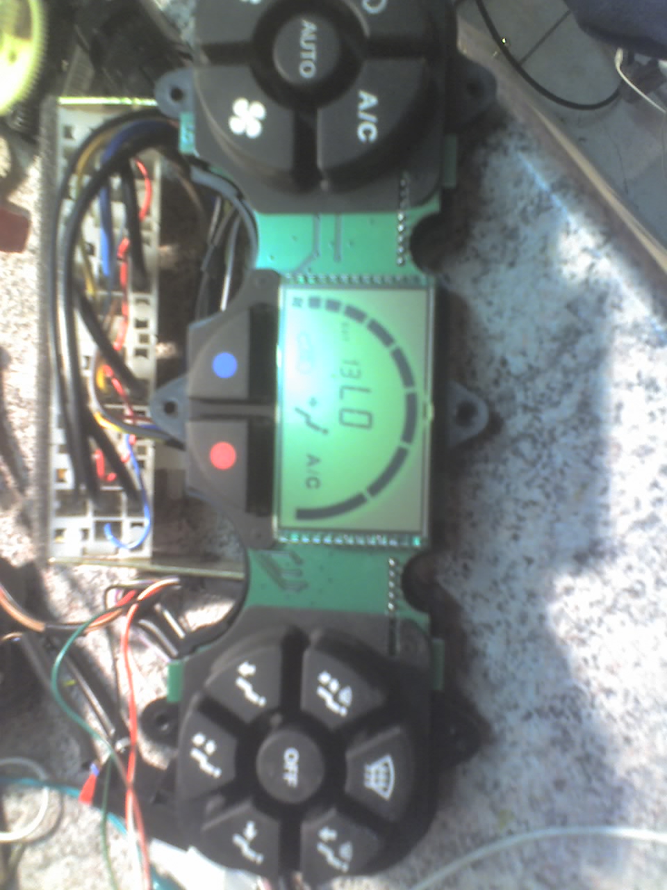

kann man "ohne" Probleme eine Klimatronic nachrüsten? Ich habe die standart Drehknöpfe drin und wollte mir gerne die Automatic einbauen. Ist dies möglich?
[Von Motor-Talk aus dem Thema 'Klimabedienteil / Klimatronic nachrüsten' überführt.]
am 6. Oktober 2007 um 8:15
NEIN!
Das Bedienteil der Klimaautomatik benötigt einen anderen Innenraum-Kabelstrang.
Dann fehlen auch noch die Temp-fühler an den Luftdüsen und Div. andere Bauteile.

Nicht immer ist "NEIN" absolut richtig, es gibt da eine Nachrüst-Lösung: http://www.european-parts.net/.../product_info.php?...

im Zubehör-Katalog von Ford gibt es ein Umrüstsatz, sieht zwar ein wenig anders aus wie die Originale Climatronic, aber sicher nicht schlechter. Preis dort 419,60 EUR, Art.-Nr.9294512 - für den C-Max, Angeboten auch für Focus, Fiesta, Fusion

Da scheint mir aber nur der Preis nicht ohne zu sein, der Packungsinhalt da eher ohne gewisse Teile, die eine Automatik auch wirklich zu einer machen. Mir fehlt da ein zB ein stufenloser Gebläseregler; Sonne ist nicht berücksichtigt, der entsprechende Sensor ist auch nicht da. Eines der Teile müßte ein Schrittmotor sein, also ist dann bei der Zusammenstellung davon ausgegangen worden, der Umgebungsluftsensor ist vorhanden, was aber nicht immer der Fall ist. Ich würde die Finger davon lassen.

Ein Gebläseregler ist schon vorhanden, sonst würde das Ding keinen Sinn machen (die Beiden oberen Knöpfe am linken Bedienteil).
Solche Nachrüstlösungen sind immer Alternativen und kein Vollwertiger Ersatz, deshalb kann man nicht alle Sensoren erwarten (die einem die Einstellung erleichtern) die einem ab Werk zu Verfügung stehen.

Ich sprach einen stufenlosen Regler an; so wie's aussieht, bleibt es bei diesem Bausatz beim serienmäßigen vierstufen Vorwiderstand. Das ist, was mich stört.

am 8. Dezember 2007 um 22:01
Ja kann man es gibt da Nachrüstsätze .
Diese sind sogar extra für Ford lassen sich aber mit ein Wenig Liebe und Aufwand zum Detail auch für andere PKW Typen Modifizieren.
LG Werner
http://www.maxrev.de/files/2007/12/07_12_07_2334.jpg
Biete übrigends dafür den Einbau!
info unter runcracker@crx2.com
