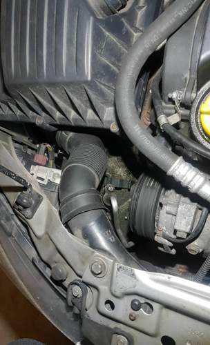

Bei meinem Corsa ist das Klimamittel nach einem halben Jahr wider leer, nach dem auffüllen gehts dann wider 6Monate bis es nicht mehr funktioniert.
Ich habe eine Klimaleitung gefunden, die etwas Grün ist und auch unterhalb der Leitung ist es Grünlich, ähnlich wie beim Rasenmäher wen frisch gemäht wurde.
Nun vermute ich dass da der leck ist (obwohl die Leitung gut aussieht).
Kann mann dass selber beheben bzw muss die Leitung getauscht werden oder reicht da auch Klebeband?

Es weiß hier keiner ohne Fotos welche Leitung du meinst. Wenn es an der Leitung Neongrün ist kann es sein das die undicht ist wenn in die Anlage vorher Kontrastmittel mit eingefüllt wurde das solltest du als Eigentümer aber wissen. Wenn die Anlage leer ist könnt man das selber machen. Ob du das kannst kann ich nicht beurteilen da ich deine handwerklichen Fähigkeiten nicht kenne. Passendes Werkzeug dafür sollte natürlich vorhanden sein.
Hier noch nachträglich die Bilder.
Leitung befindet sich unten Links im Motorraum, im Bereich unter dem Luftfilterkasten.

In diesen fall nützt nur eine neue Dichtung zwischen der Verbindungsstelle oder eine komplette neue Leitung.
Ich verstehe nicht weshalb man nur 1 Schraube (bei der Verbindungsstelle) nimmt statt 2, bei 30bar muss das schon eine rechte Belastung sein fürs Material und Dichtung.
Kein wunder wird das mit der Zeit undicht.

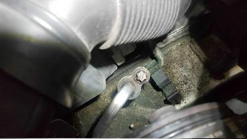

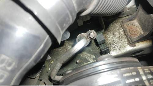

Laut Mechaniker ist die Dichtung Defekt, leider müsste er deswegen ein ganzes Set für ca 60€ kaufen.
Nun frage ich mich, ob ich diese Dichtung auch einzeln bekomme? Im Internet finde ich auch nur Set‘s, jedoch ohne Garantie dass diese passen.
Habt ihr ein tipp?

Um die Dichtung bei dem Verbindungsstück.
Ja und jetzt?
Was ist denn da drunter?
Ein O-Ring?
Dann denke ich sollte er einfach aus Viton sein. Die bekommt man überall.

Soweit ich weiss, wurden bei den Leitungen keine O-Ringe verwendet, sondern Tassendichtungen (laut einem Forum, wurde aber weder bestätigt noch verneint). Wäre aber schade wenn alles geöffnet wird und ich dann mit der falschen Dichtung da stehe.
