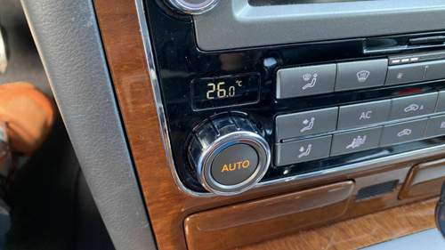

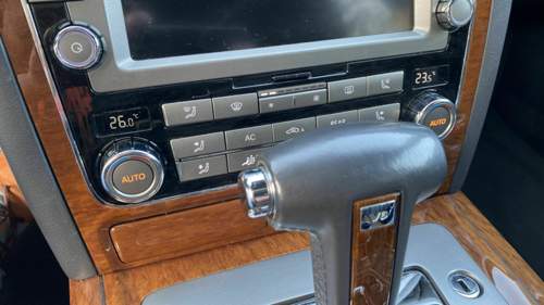

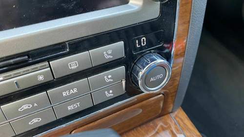

Habe einen Phaeton, Bj 2008, GP1
Hab jetzt auch mal ne blöde Frage und hoffe auf Hilfe.
Ich hatte am 03.09 einen Heckschaden, nun wurde die Heckstoßstange neu gemacht, seit heute, wo ich das Auto abgeholt habe, kann ich den Temperaturregler nicht mehr verstellen, aber nur auf der Fahrerseite.
Hab mit der Firma in Lüdinghausen kurz gesprochen, die sagten mir daß das Steuergerät hinter der Heckstoßstange sitzt, also wo der Schaden war, die wurde ersetzt.
Kann mir jemand bitte sagen wie das zusammenhängt? Ob da ein Kabel nicht draufgesetzt wurde?
Hier ein paar Bilder vom Fehler, der ist halt nicht alltäglich.
Danke und Gruß Alex
Was passiert, wenn Du den Knopf unter AC für die Einstellung für alle Sitze" drückst?
Welche Temperatur wird übernommen oder bleibt das so unterschiedlich?
LG
Udo
Da ändert sich nichts, ist leider so, daß halt das Ganze von der Fahrer Heizung gesteuert word. Heißt also, wenn ich auf den vier Zonen Knopf drücke geht alles auf 26, also auf die Haupttemperatur. Hinten und Beifahrer kann ich einzeln verstellen. Nur die Fahrerheizung ist nicht verstellbar.
Gruß Alex
Drücke mal die Auto Taste auf der Fahrerseite lange (5sek), das setzt die Einstellungen zurück
Danke werde es probieren.
Gruß Alex
So, also ich konnte die Heizung/Klima reseten. Steht jetzt auf 22 Grad. Das wollte ich auch eigentlich, um zu testen ob das geht. Aber Fehler ist noch da. Nun, gehe morgen früh zur Werkstatt und die sollen halt alles noch mal überprüfen, hinter der Stoßstange.
Melde mich wenn es erledigt ist.
Gruß Alex

Nun zu meinem Problem und danach zur Lösung, natürlich bei dem absolut Perfekten Team in Lüdinghausen.
Fehler: Die Elektronik des Knopfes war durchgebrannt, scheinbar wurde bei der Reparatur meines Heckschadens, bei meiner Reparaturwerkstatt in Lev Mist gebaut. Und ein Strohminpuls hat das ausgelöst, wie keine Ahnung ist halt passiert und ich bin stinksauer.
Nun, da ich das Auto am Montag brauche bin ich direkt Hals über Kopf nach Lüdinghausen gefahren, „ohne Termin“. Und tatsächlich ich wurde dazwischengeschoben, nochmals Dank Freunde!!!! Nun wie gesagt, der Fehler wurde identifiziert, und es wurde die Fronteinheit von meinem RNS ausgetauscht, war nicht grad ne leichte Aufgabe, aber was die beiden nicht schaffen, gibt es nicht.
Und tatsächlich, Problem behoben. Alles wieder super.
Gruß Alex
PS.: Werde Konsequenzen versuchen durchzusetzten, bei der Reparaturwerkstatt. Mal sehen was dabei rauskommt....
Wenn was passiert, schreibe ich es hier rein.
