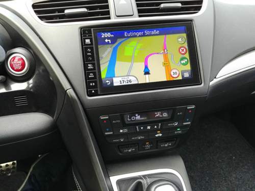

Moin, hab mir in Frühjahr den 1.5 Limousine gekauft und jetzt als es mal so richtig warm ist hab ich gemerkt das die fast nichts bringt...hab Temperatur auf Low gestellt und Zug auf höchste Stufe aber ich bin trotzdem weggeschmolzen...ist das bei euch auch so ?
