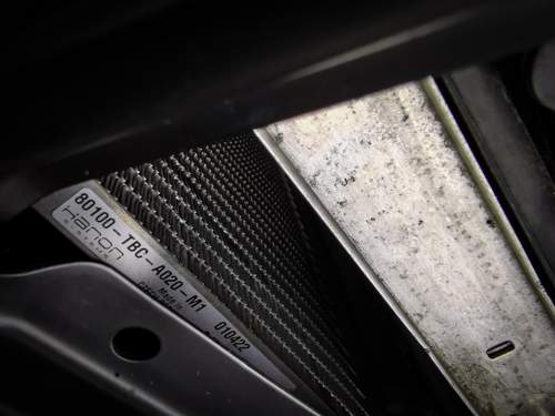

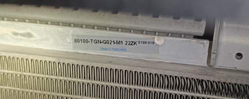

Meine Klimaanlage gurgelt und rauscht und fiept auch wieder. Sie kühlt aber noch ohne Probleme. Nur die Geräusche nerven. Der Kondensator wurde 2023 getauscht. Habe jetzt mal nach der Teilenummer vom Austausch Kondensator geschaut und bei mir steht eine ganz andere Nummer drauf als hier mal genannt. War auf Seite 32 glaub ich. Mein Kondensator hat die Nummer, siehe Bild. Werd wohl die nächste Woche mal zum Händler fahren.
Der erste Teil der Nummer passt aber, die 2 steht dabei, also ich denke da hast du schon die verbesserte Version den Klimakondensator verbaut.
Die Teilenummern von asiatischen Teilen haben ein TGN statt TBC oder TBA. Vielleicht hab was was mit dem Herstellungsland zu tun?
80100-TGN-G02 = Made in Thailand
80100-TBC-A02 = Made in USA
80100-TBA-A02 = Made in Japan
80100-TFS....
usw.
Aber der neuere kann ja auch einen Schaden hahen. Ich bin gespannt was dein Händler sagt, meine gurgelt und rauscht auch seit ein paar Monaten aber funktioniert ebenfalls noch.

Ich habe ein mal versucht in USA über offizielle Seite zu bestellen, bekam aber absage. Liefern nicht nach Germany. Mein facelift hat den Kondensator mit der Nummer: 80100-TBC-A020-M1
80100-tbc-a020-m1
