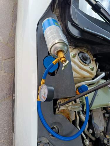

Mein Klimakondensator wurde vor genau drei Jahren und knapp 40.000 Km gewechselt und seitdem gar nichts mehr an der Klimaanlage gemacht/gewartet.
Ich habe deshalb neulich mal mit einem Klimagas-Nachfüllset den Druck meines Systems gemessen und es ist noch im grünen Bereich (cirka 3,5 bar).

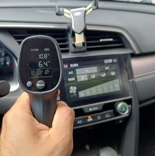

Kühlleistung fühlt sich auch gut an. Mit einem Infrarot-Thermometer habe ich 6,4 Grad als kühlste Temperatur gemessen, die Kühleistung scheint also auch immer noch zu passen.
Klimagas Nachfüllset
Manometer als Auto aus war, nach Fahrt
Temperaturmessung am Luftauslass
Kleiner Reminder, der war nur so kalt, weil er selbst auf Umluft geschaltet hat.
Stell die Temperatur mal auf low und deaktiviere Umluft.

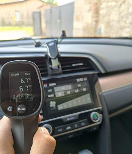

Ich wusste dass der Kommentar kommt 😄
Das werde ich demnächst noch mal ohne Umluft testen und schauen was er dann anzeigt.
Also ohne Umluft hat sie fast dieselbe Temperatur (Bild 1). Je nachdem welchen Modi man an dem Thermometer einstellt, kann die gemessenen Temperatur auch höher sein (Bild 2).
Die Klimaanlage lief auch nur ein bis zwei Minuten, vielleicht kommt noch kühlere Luft, wenn sie länger läuft.... Achja und die Temperatur in den mittleren Auslässen ändert sich auch, je nachdem wie die beiden äußerem Luftauslässe eingestellt sind. Außentemperatur war bei nur bei 22 Grad. Gibt also sehr viele Variablen. Aber für einen groben Eindruck hilft es trotzdem.
Modus: Niedriger Emissionsgrad
Modus: Hoher Emissionsgrad
