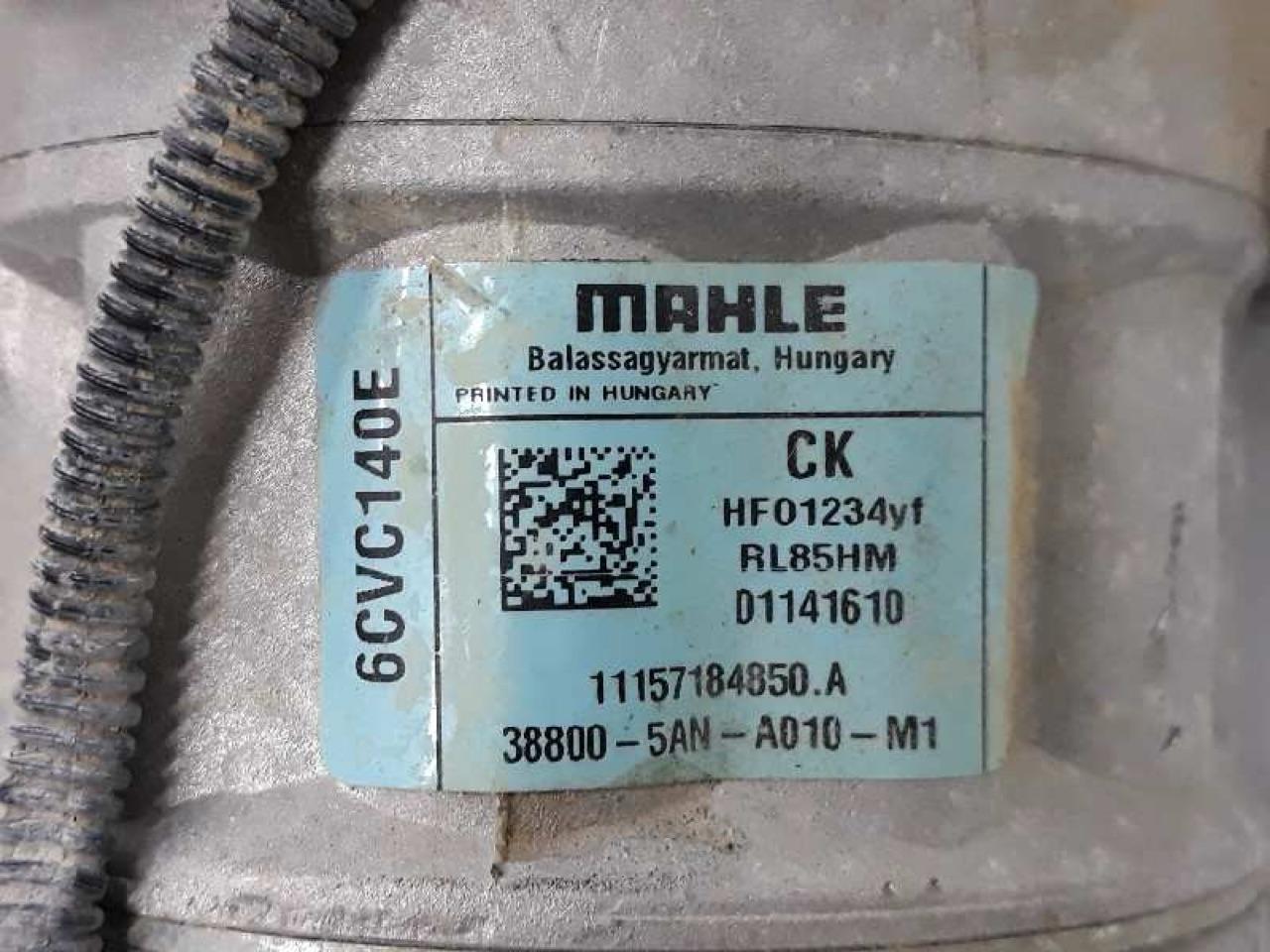

Heute den Wagen abgeholt. Nichts zahlen müssen. Der Klimakompressor wurde getauscht. Habe zwar noch nicht nachgeschaut, aber wenn die es sagen, müsste auch stimmen.
Habe gestern mir den Motorraum angeschaut, der Kompressor ist ein ganzes Stück unten verbaut und wie es aussieht, ist auch von unten am besten zugänglich. Ist die Mahle der OEM Lieferant?! An sich gab es kein Nachweis dass das Aggregat ausgetauscht wurde. Das heißt, wenn ich den Wagen verkaufen sollte, bleibt dem Käufer nur meine Aussage als Beweis.
171619
Sieht so aus. Ich füge mal ein Foto von B Parts und einem gebrauchten ein.
