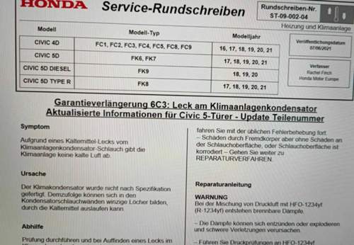

Update zu den Klimaanlagen:
Bin über ein aktualisiertes Service-Rundschreiben gestolpert von 2021.
Dort werden jetzt alle Modelle bis 2021 (!) als "betroffen" gekennzeichnet.
207627564-806818583540321-781211450726810962-n
Könntest du das Schreiben in Gänze hochladen?
Ja mal bitte ganz hochladen das wäre nett. Mein Honda steht jetzt beim Händler Garantie Antrag wurde gestellt ich hoffe das Teil ist auch lieferbar das es nicht so lange dauert.....
hab nur diesen Ausschnitt so auf FB gefunden.
ich kann versuchen die ganze Seite aufzutreiben
Nach der Nummer hatte ich auch schon gesucht aber nichts gefunden.
