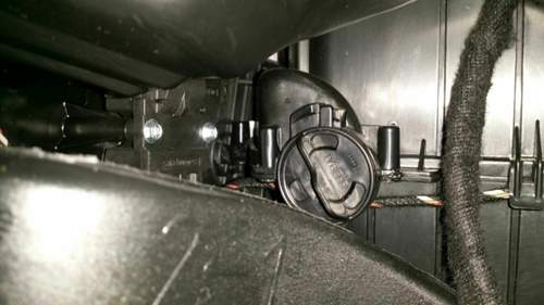

@Audinator21 schrieb am 03. Mai 2015 um 20:55:55 Uhr:
Hi Leute!
Beim 8k ist hinter dem Handschuhfach so ein Bionet-Deckel zu sehen am Lüftungskanal. Wenn man diesen öffnet ist nur ein kleines Loch zu sehen was dem.anschein nach in einem Plastikröhrchen verschwindet. Zu was ist das gut, direktweg an den Verdampfer vielleicht?
Meinst du diesen Deckel hier?
Photo-20170128-132940
Photo-20170128-132951

PS: Der "Bionet-Deckel" ist ein Bajonett-Verschluß und müsste auf dem Foto die Durchführung für das optional gekühlte Handschuhfach darstellen.
