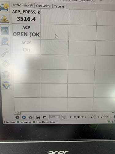

F0ac738a-c818-4a90-bf20-eef97c03ad60
Das ist natürlich nicht sehr doll gemacht mit den 3516,4 ohne vernünftige Einheit.
Das sind bestimmt kilo-Pascal als Einheit.
Also geteilt durch 100 wären das 35 bar .
Das ist genau das,was ich vorrausgesagt habe.
Dem PCM wird ein zu hoher Druck gemeldet vom Drucksensor.
Lass Dir mal den Wert in Volt anzeigen.
Bestimmt Kilo Pascal es steht da doch k
Soviel Phantasie hab ich nicht.
Ist anscheinend zuviel verlangt ,die Einheit sauber anzugeben von denen.
kPa hätte als Abkürzung vollkommen gereicht.
Aber von dem Ami-Geraffel darf man keine Wunder erwarten.
Es währe gut wenn du auch einen (deinen)
Wert rausfinden könntest. Wenn du Zeit und Lust hast…

In Volt ja wenn ich das finde….
Nochmal geschaut, es sind Kpa.
wenn ich den stecker am Drucksensor abziehe geht der wert auf 3.4 Kpa runter.....
Dann wird's der Sensor sein.
