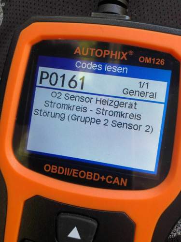

Ja sicher kann man den Sensor selber wechseln, aber ich würde dir wirklich empfehlen einen alten XP Lappi zu kaufen und dort Inpa drauf zu installieren (das ist das Programm für BMW). Gibt auch zahlreiche Youtube Videos dazu, denke dann weiß man deutlich genauer welcher Sensor genau defekt ist!
Die Meldung heißt "O2 Sensor"
Damit ist bestimmt die Lambdasonde nach Kat der Bank2 gemeint und hat absolut nichts mit der Klimaanlage zu tun 😉
Es würde mich auch wundern, wenn dieses Auslesegerät mehr als nur das Motorsteuergerät auslesen kann 😁
Inpa ist Original BMW-Software, mit der man alle Steuergeräte im Auto auslesen kann 😉

Achsooo, ja das wäre natürlich eine Option, denke mal so ein Laptop wird nicht mehr die Welt kosten haha. Das Programm..woher bekommt man sowas wenn es direkt für BMW ist? Kann man das einfach irgendwo Downloaden?
Damit ist bestimmt die Lambdasonde nach Kat der Bank2 gemeint und hat absolut nichts mit der Klimaanlage zu tun 😉Es würde mich auch wundern, wenn dieses Auslesegerät mehr als nur das Motorsteuergerät auslesen kann 😁
Dann muss ich mir das Programm mal holen!🙂
Ich will hier keine Werbung machen, aber bei eBay oder Amazon gibt's OBD-Kabel wo Inpa dabei ist 😉
Auch WinXP ist nicht zwingend erforderlich, ich habe Inpa auf Win7 installiert 😉
