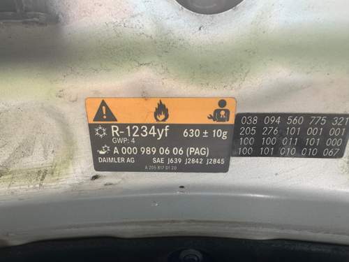

ich möchte diese Woche mein C180 Kopf, 09/2019 zur Klimaanlagenwartung bringen, nicht zu Mercedes, sondern zu einer freien Werkstatt (Euromaster).
Jetzt habe ich festgestellt, dass bei mir im Motorrad der typische Aufkleber mit was und in welcher Menge die Klimaanlage zu befüllen ist, fehlt.
Gehört das so, oder fehlt nur bei mir dieser Aufkleber? Es ist ein Mopf.
Meine Recherchen im Internet bei Mahle ergaben:
Kältemittel: R1234yf, Menge: 620 g
Kompressoröl: PAO 68 AA1 / PAG ISO 46 YF, Menge: 80 ml
Kann diese Angaben jemand bestätigen?

Jedes Auto muss den Aufkleber haben ab Werk. Oder hatte der Wagen mal einen Unfall bei dem die Haube getauscht wurde?
Nein der Wagen hatte keinen Unfall. Wo sollte denn der Aufkleber beim W205 genau zu finden sein? Vielleicht hat ja jemand hier auch ein Foto davon. Google hilft mir da leider nicht weiter.
Ich meine links vom Haubenschloss sollte der Aufkleber sein.
Ich habe jetzt noch mal nach Bildern im Internet recherchiert. Tatsächlich ist der Aufkleber links neben dem Haubenschloss. Allerdings scheinbar nur beim Vor-Mopf bzw. bei Fahrzeugen mit R134a.
Bei allen Mopf die ich jetzt gesehen habe, fehlt dieser Aufkleber. Oder eben bei Fahrzeugen mit R1234yf.

Ich spiele gerade mit der KI und die meint für dein Auto: Oben auf dem Frontträger, leicht rechts (Beifahrerseite), nahe dem Kühler.
Alternativ: Auf der Innenseite der Motorhaube, rechte Seite.
Manchmal ist man doch echt blind. Innenseite der Motorhaube war der entscheidende Hinweis. Dort ist der Aufkleber. Siehe Foto.
Was fehlt ist die Mengenangabe für das Öl. Hinter der Teilenummer für das Öl steckt: PAG 46 YF
Teilenummer: A0009890606

So war jetzt bei der Klimaanlagenwartung. Drin waren noch 223 g, eingefüllt wurden gemäß Vorgabe 630 g. Das entspricht nach 6 Jahren einem Verlust von ziemlich genau 10 % pro Jahr. Finde ich grenzwertig und das werde ich mal beobachten. Zumal ich nicht weiß wie groß die Befüllung ab Werk war und ob der Verlust über die Jahre gleichmäßig aufgetreten ist.
Den Ausdruck vom Klimawartungsgerät wollte man mir übrigens nicht mitgeben, die o.g. Werte hat man mir aber notiert. Erhaschen konnte ich noch, dass PAG-ÖL verwendet wurde. Ob ISO 46 oder 100 konnte ich nicht erkennen oder es war nicht vermerkt.
